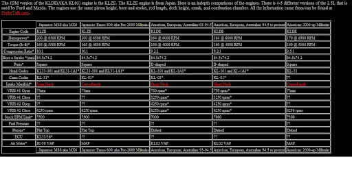

Postprzez K8 » 11 maja 2008, 22:03
czy dobrze kombinuje że mój silinik to ten po prawej stronie ?? tylko na bloku mam KL01
"Co cie kufa nie zabije to cie wzmocni ?" Komputer stand alone XMS+ PRS8-DEV-KIT , Kontroler szerokopasmowych sond lambda WBC lambda + BOSCH LSU4, Monitor AFR ,WSKAŻNIK SMOKE EGT. MOTUL 300V POWER RACING 100% SYNTHESE DOUBLE ESTER BASED W 100%. HIGHPOWER N2O Greddy e-menager gtech SMT7 !!!! SWAP MOJEJ MADZI !!!!
Diagnostyka EOBD II, Modyfikacjia ECU, CHIP etc Profesjonalna zabudowa bagażnika pod car audio każdego auta . kontakt PW
Od: 5 maja 2006, 22:15
Posty: 343
Skąd: Piotrków Trybunalski
Auto: MX-3 JMautotech V6
Postprzez darekk86 » 11 maja 2008, 22:11
tak by sie wydawalo, przynajmniej masz kolektor dolotowy curved neck, czyli taki jak tez bywal w KL-ZE milenii (i KL).
KL-DE to to samo co KL zwykle.
