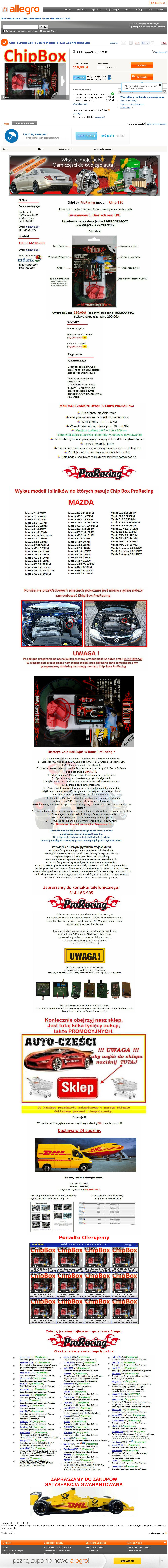

Postprzez mick » 13 mar 2013, 08:19
Witam czy ktoś myślał o czyś takim jak to z aukcji ?
Chip Tuning Box +25KM Mazda 6 2.3i 166KM Benzyna
http://allegro.pl/chip-tuning-box-25km- ... 25104.html
czy to bezpieczne dla silnika ?, czy to działa ?
kosztuje to 120zł jeszcze są po 300
czy to może jakiś rezystorek w pudełku dla naiwnych ?

Postprzez Arkadius 73 » 13 mar 2013, 09:27
Daj sobie siana z tym , było o tym pseudo chipie na forum już parę razy

Postprzez wujek116 » 13 mar 2013, 09:40
Daj spokój to oszuści a tan badziew nie działa w ogóle . Ale . ostatnio kolega kupował na allegro jakiś chip Comon Rail wpinasz go między instalacje płacił coś koło 400 zł i powiem szczerze zlikwidowało mu turbo dziurę i odczuwalny jest nie wielki przyrost mocy . a i auto stało się odrobinę żwawsze podłączyliśmy go pod kompa po sprawdzeniu na trasie wykazało 15 koni więcej . czy warto ? musisz sam sobie na to odpowiedzieć . pozdro

Postprzez Arkadius 73 » 13 mar 2013, 09:41
Mowa tu o benzynie chyba
Arkadius 73
Postprzez mick » 13 mar 2013, 09:42
wiesz ale ty mówisz o ropniaku ja mam benzynke 2,3 wiec nie ma sensu
