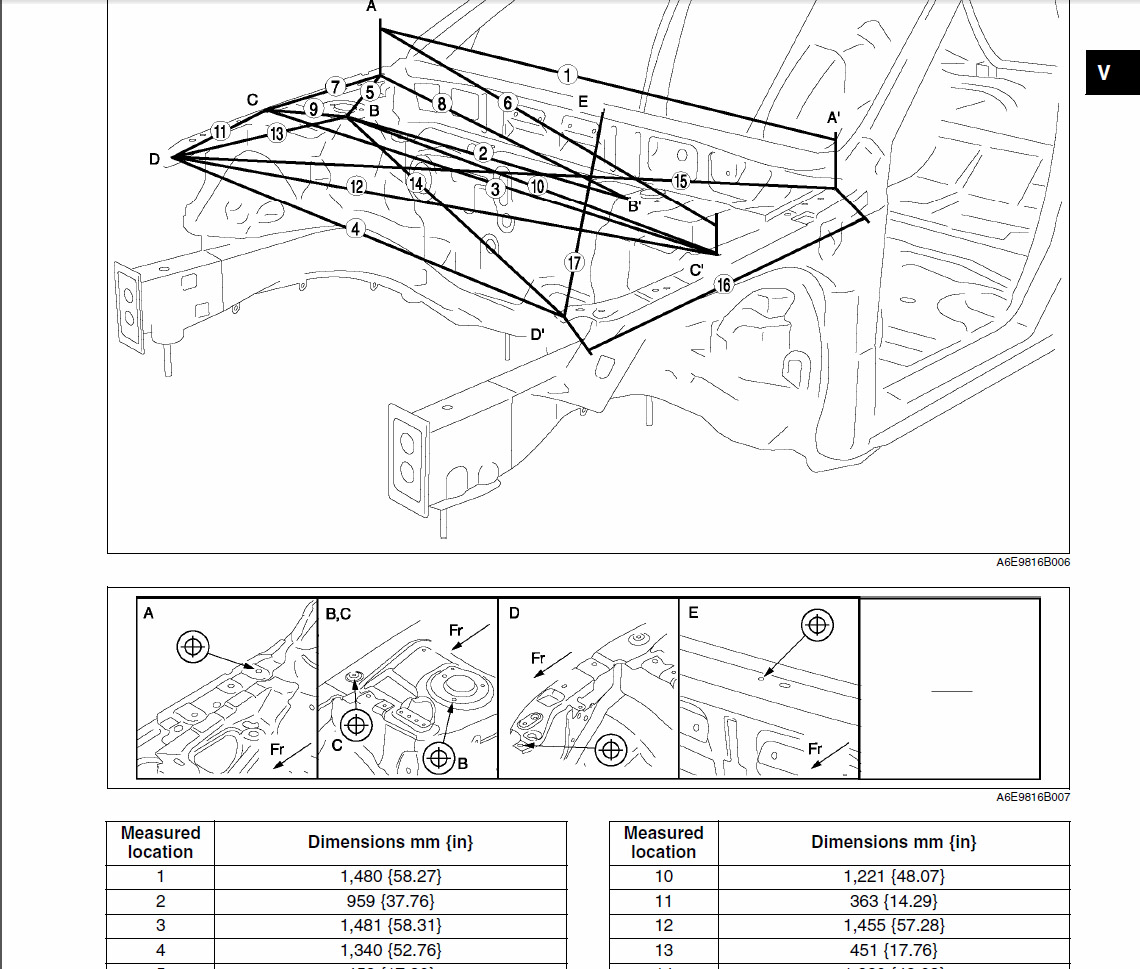

ma ktoś może jakiś rysunek mocowań rozpórki na przód do GY ? Ogólnie w internecie znalazłem tylko rozpórkę górna na przód, ale zacząłem się zastanawiać, czy miałoby sens założenie z przodu górnej i dolnej, oraz samej dolnej z tyłu (górna nie wleci w kombi, z wiadomych względów). A pytanie stąd, że w sumie chłopaki w pracy mogą mi zrobić, więc jedynie cena materiałów (rura z nierdzewki i mocowania wycięte na laserze też z nierdzewki no i śruby). Jesli bym mniej więcej wiedział jakie te rozstawy itd to można by założyć.
Może ogólnie ma ktoś rozrysowaną konstrukcję rozpórki, tak aby łatwo było nanieść to do komputera?
Druga sprawa która mnie martwi to twardość nierdzewki. Może lepiej zrobić ze stali węglowej i ocynkować galwanicznie?
Oczywiście wszystko jest kwestią sprawdzenia kosztów – jeśli wyjdzie mi ponad 100 pln na rozpórkę to nie widzę sensu robić samemu. Jakie grubości i średnice proponujecie do GY L3 na glebie?

Postprzez matthies » 2 lip 2014, 16:52
czy rura fi34x3,2 byłaby spoko, czy zbyt duża na rozpórkę?

mam pytanie, czy ktoś wie jaka jest fabryczna wartość odległości kielichów w GY ? W sensie tych środkowych śrub (chyba te mocujące McPhersona?).
Od: 10 cze 2012, 17:04
Postprzez matthies » 21 sie 2014, 20:41
gwoli wyjaśnienia, rozpórkę będę sobie ustawiał według rozmiaru nr 2 z poniższego manuala.
