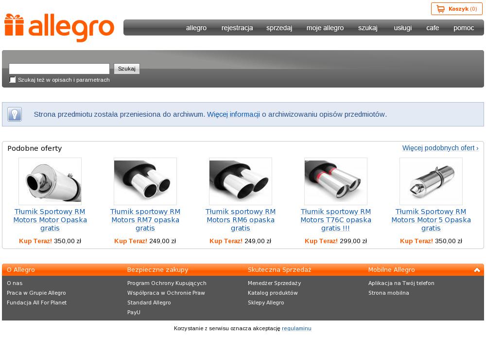

P.S Katalizatora nie miałem już jak kupiłem samochód. Mógłby mi ktoś doradzić jakiej średnicy/długości tłumiki RM ?
Środkowy: http://allegro.pl/sportowy-przelotowy-t ... 59668.html
i zastanawiam się nad takim końcowym, co by wsi nie było <oczy>
http://allegro.pl/tlumik-sportowy-rm-mo ... 57980.html
ewentualnie taki: http://allegro.pl/tlumik-sportowy-rm-mo ... 89298.html

Lukazie napisał(a): Mógłby mi ktoś doradzić jakiej średnicy/długości tłumiki RM?
Nie wiem jakiej są te, które są proponowane w aukcji. Jeżeli chcesz mieć cicho to pakuj największe jakie wejdą. Odnośnie średnicy, to jeżeli nie planujesz doładowania to bym wybrał 2", ewentualnie 2,25" – ze wskazaniem na 2" (to w końcu 1.8 i nie kręci się wysoko). Katalizator możesz wstawić z wkładem metalicznym o większej przepustowości, ewentualnie jakiś rezonator – jeżeli nie przeszkadza Ci metaliczny dźwięk wydechu, możesz to pominąć (FS/FP dziwnie brzmią bez kata – jak polonez)

Postprzez Lukazie » 2 sty 2012, 22:47
onyx napisał(a):(FS/FP dziwnie brzmią bez kata – jak polonez)
Mój był bez katalizatora jak go kupiłem i tragedii nie ma <oczy>
Dzięki za poradę odnośnie średnicy, wysłałem już do sprzedającego wiadomość czy będzie miał na stanie 2"

Jak myślicie jak to będzie wyglądać na GF-ce ? http://allegro.pl/tlumik-sportowy-rm-mo ... 89298.html
oraz ten środkowy: http://allegro.pl/sportowy-przelotowy-t ... 59668.html – Prosiłbym tylko o średnicę odpowiednią do modelu.

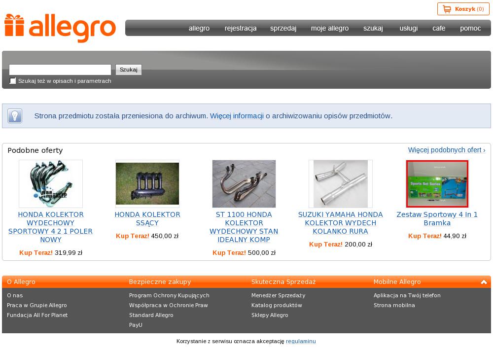

Czy układ 4-2-1 będzie pasował np. od Hondy Civic (których jest najwięcej w sprzedaży), lub do Accorda V ? Czy musi być pod konkretny model samochodu ?
http://allegro.pl/honda-kolektor-wydech ... 74988.html

Postprzez Jacek176 » 3 sty 2012, 14:58
Z Hondy to raczej ciężko będzie coś dobrać. Ja próbowałem dopasować kolektor z silnika B18C4. Niestety "skręca" on na dole w inną stronę niż powinien i w Mazdzie trafiałby prosto w miskę olejową. |To dlatego, że Hondy kręcą sie w inna stronę niż wiekszość pozostałych aut i rozrząd mają też z drugiej strony.

Postprzez onyx » 3 sty 2012, 15:05
Jacek176 napisał(a):Z Hondy to raczej ciężko będzie coś dobrać. Ja próbowałem dopasować kolektor z silnika B18C4. Niestety "skręca" on na dole w inną stronę niż powinien i w Mazdzie trafiałby prosto w miskę olejową. |To dlatego, że Hondy kręcą sie w inna stronę niż wiekszość pozostałych aut i rozrząd mają też z drugiej strony.
W dodatku nie mają belki pod silnikiem i nie ma potrzeby kręcenia kolektorem/portkami w górę.
Nie podejdzie – pomijając flanszę
Lukazie napisał(a): onyx napisał(a):4-2-1
Tutaj kolega podsunął temat, może by takie "cudo" dokupić do w/w zestawu ? :)
Nic nie podsuwałem :P
Ale są dedykowane kolektory do FS'a (626/ MX-6, Probe) tylko w PL coś ok. 800zł kosztuje ;)
W dalszym ciągu to 4-2-1, ja bym był za 4-1.
Co byś nie zrobił i tak to będzie wolny samochód, jeżeli się ograniczysz do NA i tej motorowni – zainwestuj albo w inny silnik albo inne auto – szczera rada ;)
