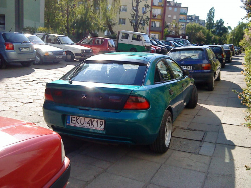

Tak do się prezentuje (więcej zdjęć w moim temacie, link w stopce):

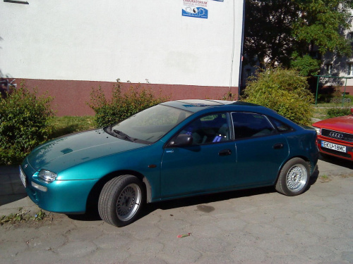

Postprzez luki88 » 14 maja 2009, 20:50
Moja mazda z tymi jamexami wygląda tak:
Sprzedam
Zaślepki halogenów i podłogę bagażnika
Od: 7 sie 2008, 10:39
Posty: 503
Skąd: Kutno
Auto: Mazda 323F BA '96 1,5 STAG
Postprzez Lucasek » 15 maja 2009, 13:24
standardowo przod wyzej niz tyl
Od: 7 mar 2009, 12:32
Posty: 200
Skąd: Bytom
Auto: było: Mazda 323F BA 1,5 DOHC 98' SE
Postprzez luki88 » 15 maja 2009, 17:26
no niestety tak:/ w wakacje trzeba bedzie podciąc te sprężynki i będzie dobrze

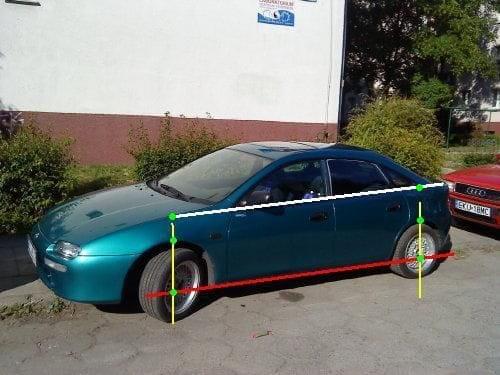

Postprzez hopek » 16 maja 2009, 00:36
Lucasek napisał(a):standardowo przod wyzej niz tyl
nie prawda, spręzyny obnizaja równo. A to ze przód wydaje się być wyżej to wina nie równego rozmieszczenia krańców nadkoli przez projektantów :)
Zwróć uwagę że nawet na normalnych sprężynach przód wydaje się być wyżej.
ps pozwoliłem sobie zrobic kilka prostych pomiarów na których to własnie widac
sam zobacz jakie sa odległości, napewno nie równe :]
a jesli sie chce aby było równo to trzeba stosowac spręzynki -60przód-40 tył itp
