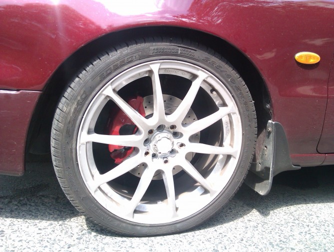

Mam osiemnastki.
Kupiłem tarcze i zaciski. Teraz je szlifuję, potem pomaluję i założę. Nie śpieszę się :–)
Od: 17 kwi 2013, 08:32
Posty: 66
Auto: MX6 GE 92 2,5i V6 KL
Postprzez AleksanderVM » 9 lip 2014, 11:18
Zrobione. Faktycznie plug-and-play.
