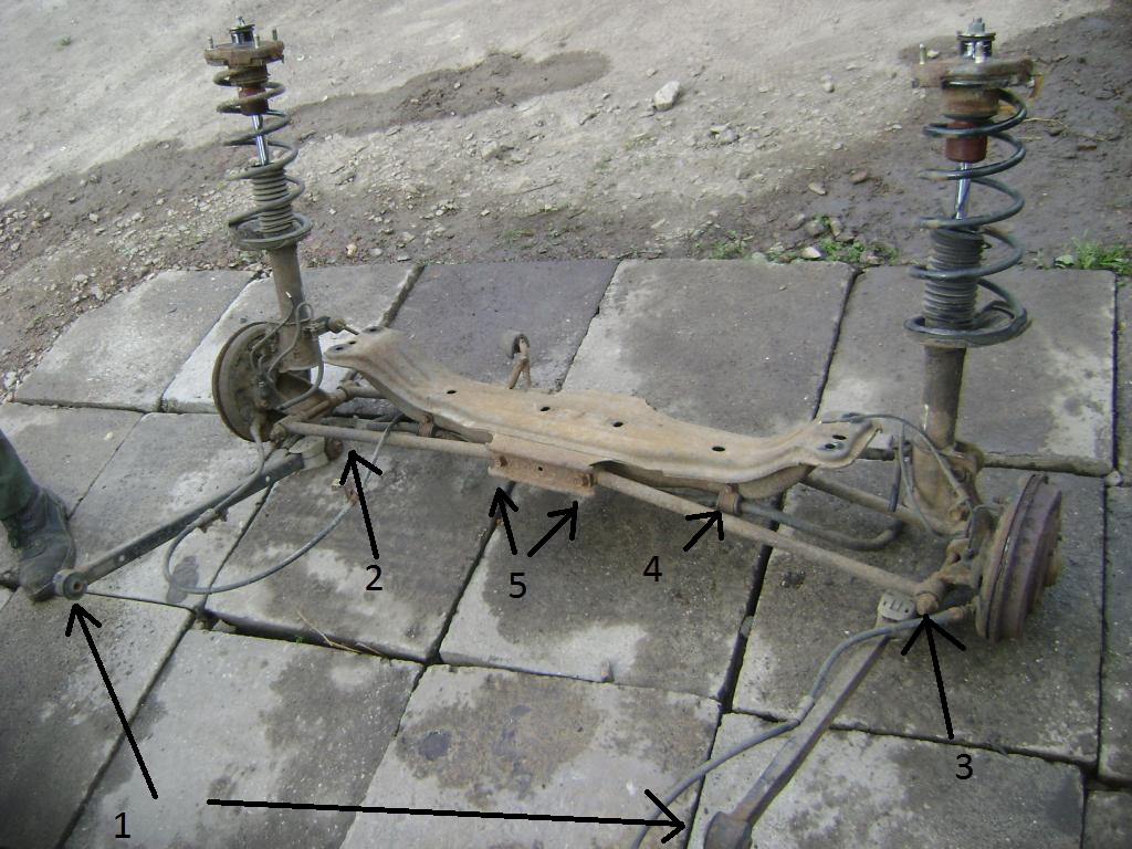

Przeszukiwałem forum pod kątem informacji o zawieszeniu w 323F BJ.
Czy jakieś elementy z innych mazdach są identyczne (tuleje,sworznie, gumy, itp.) ?
Jaki jest koszt sprężyn obniżających bądź gwintu do BJtek?
Możecie mi jeszcze napisać co jest czym z tego obrazka?
4 to z pewnością gumy stabilizatora :P
Od: 4 wrz 2010, 13:10
Posty: 43
Skąd: Bytom
Auto: 323F BJ DiTD 00
Postprzez Bo_Lo » 2 lut 2014, 17:22
CreaLive napisał(a):4 to z pewnością gumy stabilizatora
<spoko>
1 -wahacze wleczone wzdłużne
2-wahacze poprzeczne
5- gumy wahacza j/w
3-j/w
sprężyny HR-40 ok 1200zł
Jamehy ok 500zł ale są opinie że auto przodem stoi wyzej niz tyłem
gwint ok 1300-1800zł
http://www.mapet-tuning.com/sklep/mazda ... e504irj0h0
http://allegro.pl/zawieszenie-gwintowan ... 15488.html
http://allegro.pl/apex-sprezyny-obnizaj ... 63329.html
