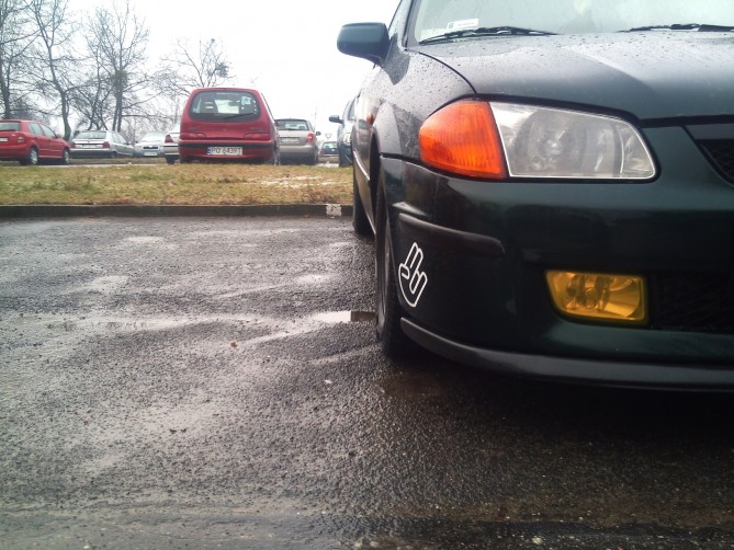

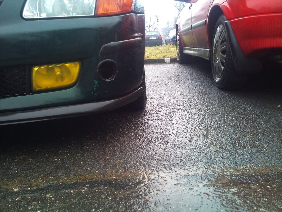

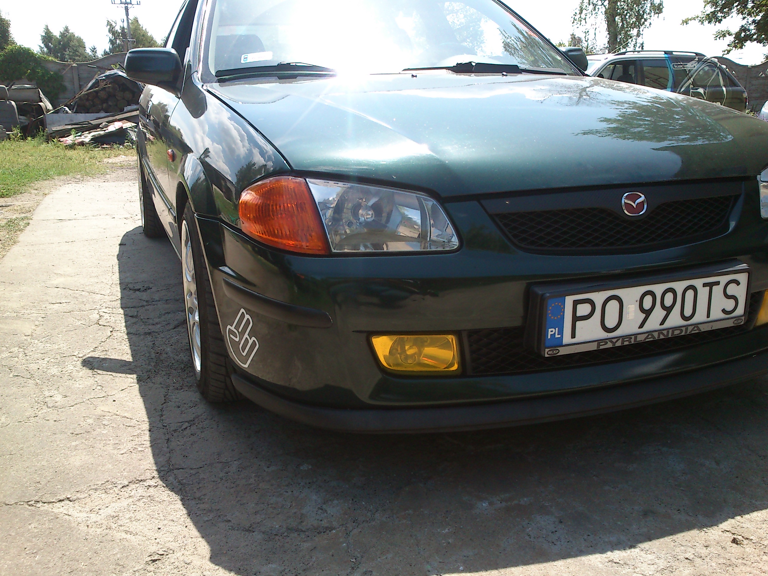

btw dzisiaj zauwazylem ze mam widoczny negatyw z pzodu jk i z tylu.nie pamietam czy przed obnizeniem tez tak bylo(z tylu na pewno nie,bo mi koles zwrocil uwage zaraaz po obnizeniu ze fany negatyw z tylu sie zrobil) ale z przodu nigdy nie zwrocilem uwagi,aż do dziś
mógłby sie wypowiedziec ktoś czy tez tak ma i czy to normalne?
Wysyłane z mojego X10i za pomocą Tapatalk 2
tak jest teraz
tak jest teraz
a tak bylo latem po zalozeniu springow,co prawda troche inny kąt i szersza fela ale chyba jest różnica
