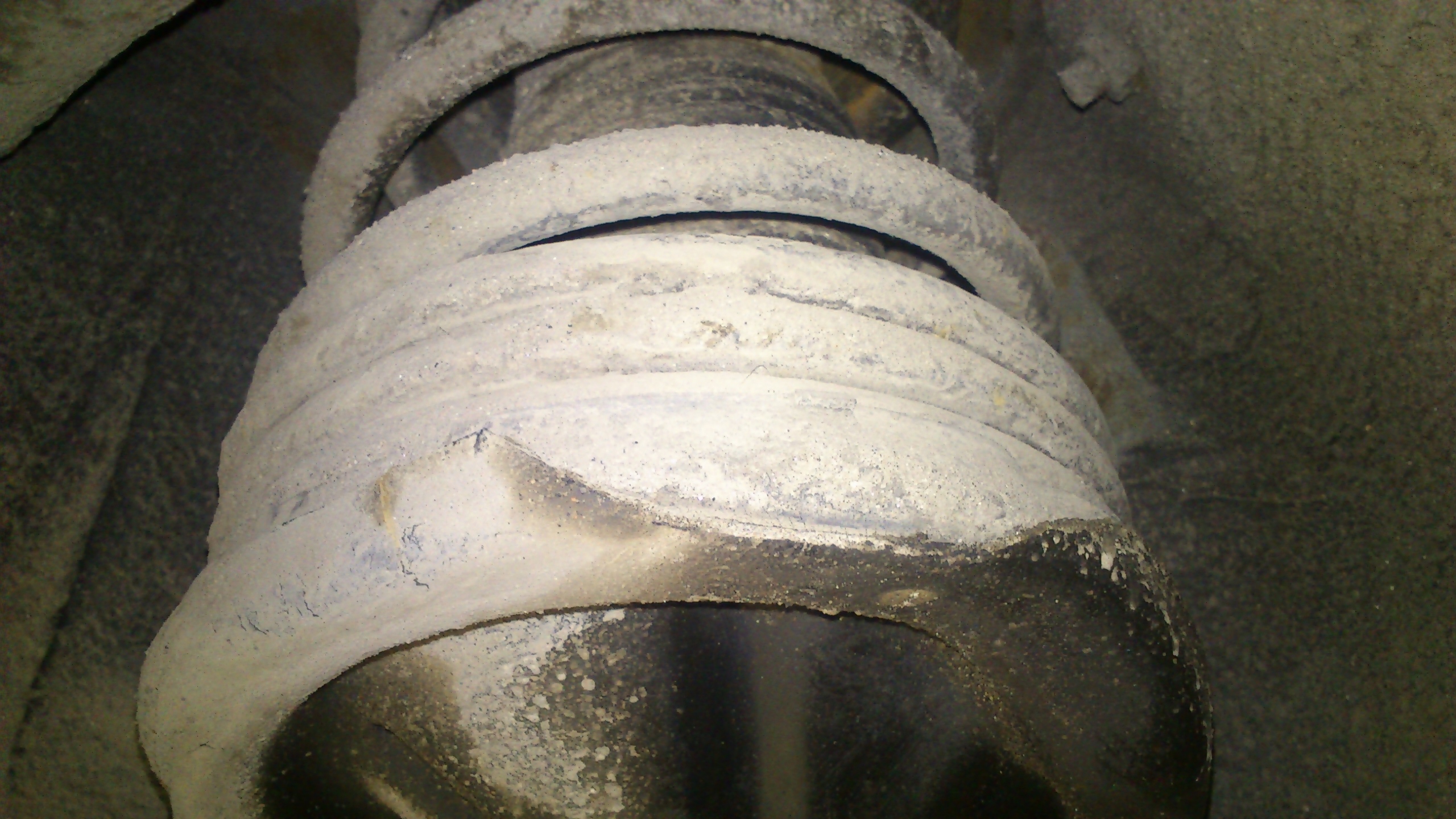

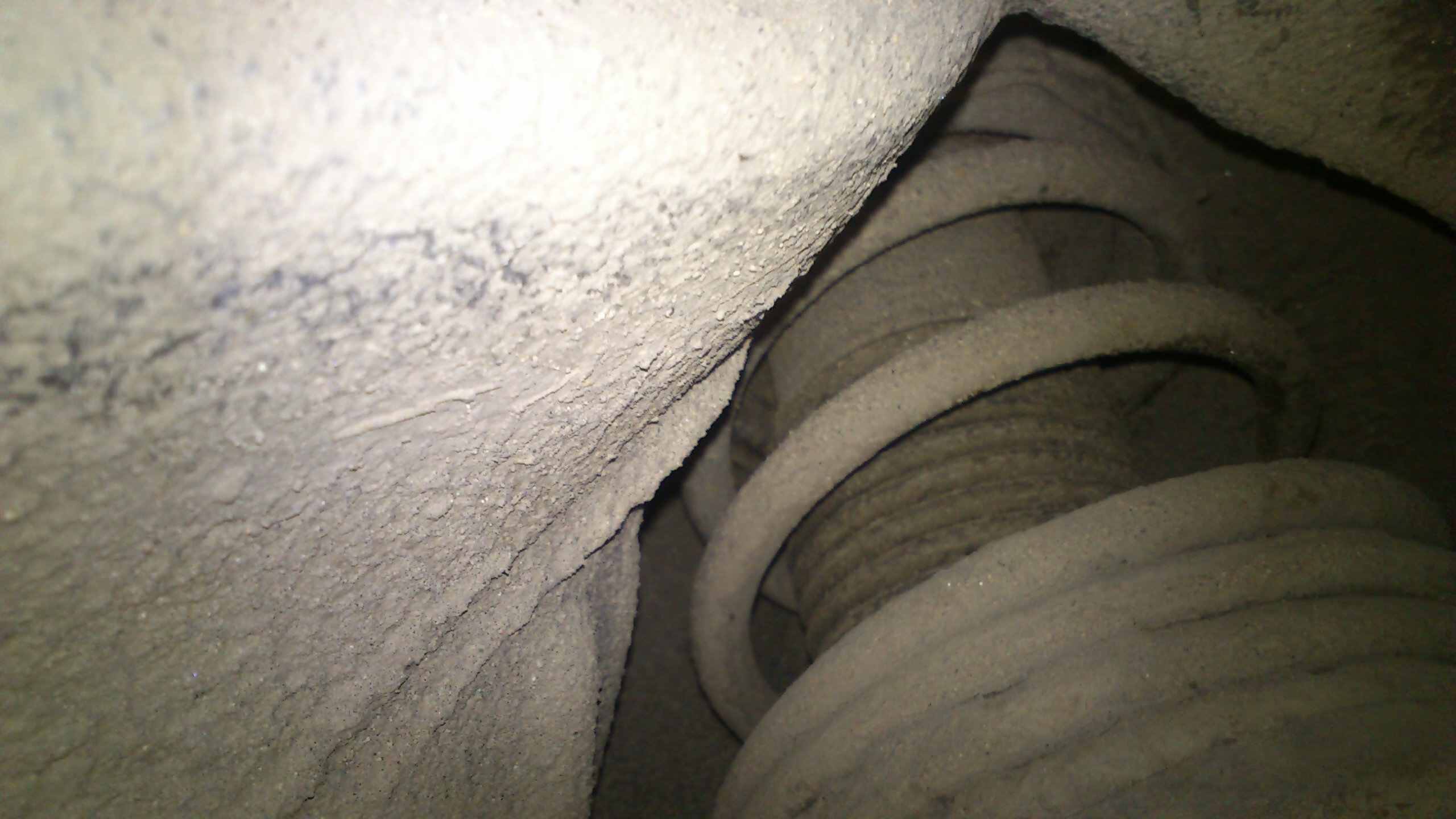

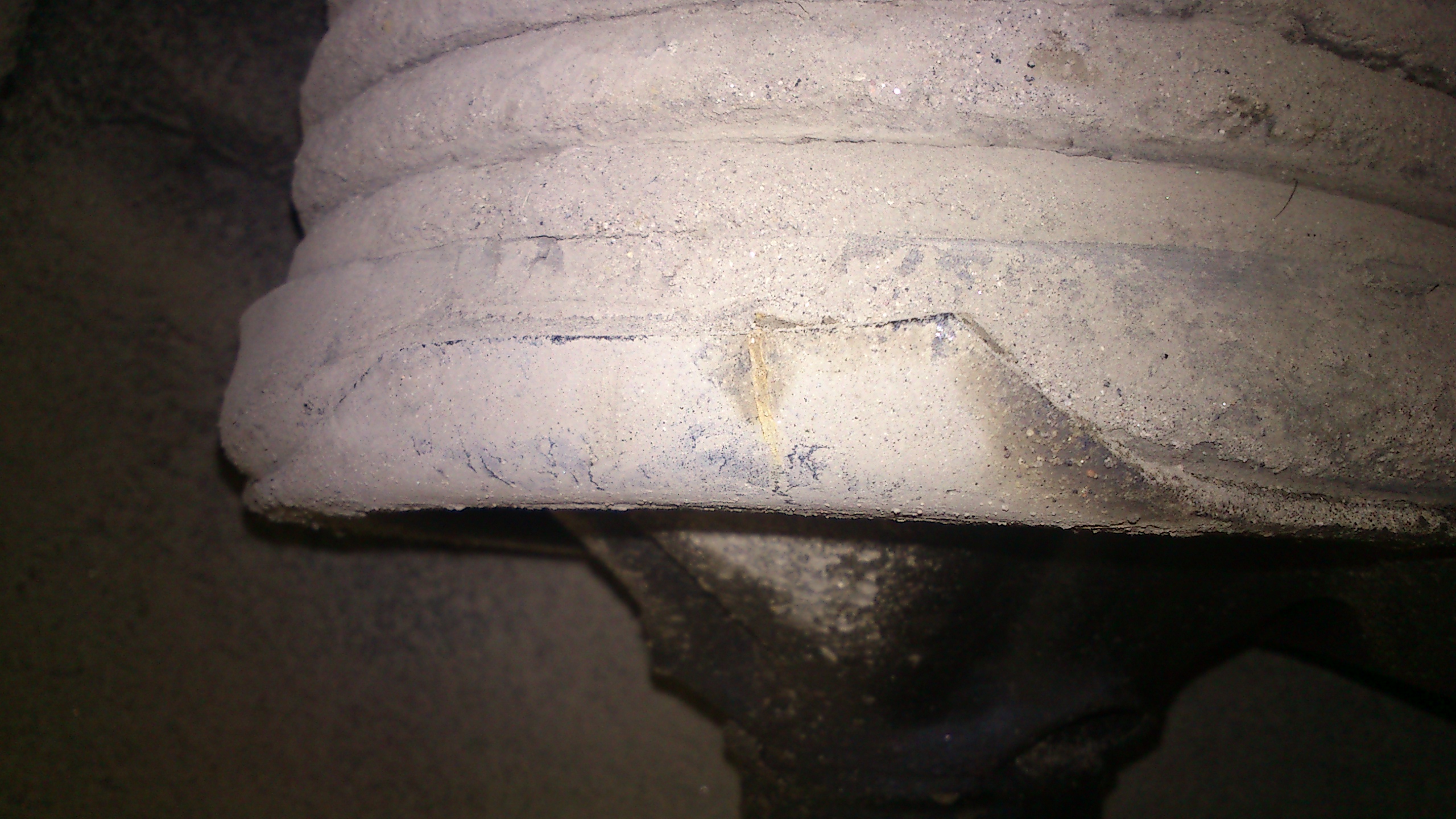

Postprzez Bo_Lo » 25 lis 2013, 14:04
Witam,mam pytanko-od wiosny jezdze na HRach -40 plus regenerowane zmory seria.Do niedawna bylo spoko ,ale od jakiegos czasu z tylu z prawej cos natretnie puka zwlaszcza na malych nierownosciach(np studzienki) Wrazenie jest jakby sprezyna byla luzna albo amor zupelnie nie dzialal.Razem ze sprezynami wjechaly laczniki staba,a wczoraj tez gumy staba.Wszystkie gumy wahacza itp sprawdzone i zdrowe.Amor ponownie rozebrany ,sprawdzony,nowy olej i to nie on.Poducha amora nie zerwana.Jednak jak trzyma sie reke na poduszce to w momencie pukniecia czuc to wyraznie.Jak wsiadl ciezszy kumpel to juz bylo znacznie ciszej.Tak samo po podniesieniu auta i opuszczeniu na lewarku przez chwile jest cisza.
dzisiaj zdjalem kolo i oparlem bebnem o kantówke,tak wyglada sprezyna(bnizajaca progresywna) jak auto stoi normalnie na kolach
.To normalne ze te zwoje gestrze na dole praktycznie leza na sobie?Caly czas szukam przyczyny pukania,po wykluczeniu wszystkiego zostala sprezyna lub poduszka amora.
Zanim wydam kase wolalbym sie upewnic czy to po prostu sprezyna nie ma juz dosc( kupilem uzywki)
Rozwazam wymiane poduchy amora i naciagniecie weza gumowego na sprezyne(moze zwój klepie o zwój?)
Jaka jest wogle trwalosc takich sprezyn?

Postprzez adis555 » 25 lis 2013, 14:14
Kolego. Mam mniej więcej taki sam zestaw i ten sam problem. Wręcz powiedziałbym identyczny i też nie potrafię go zlokalizować. To że zwoje tak leżą to norma w sprężynie progresywnej.
