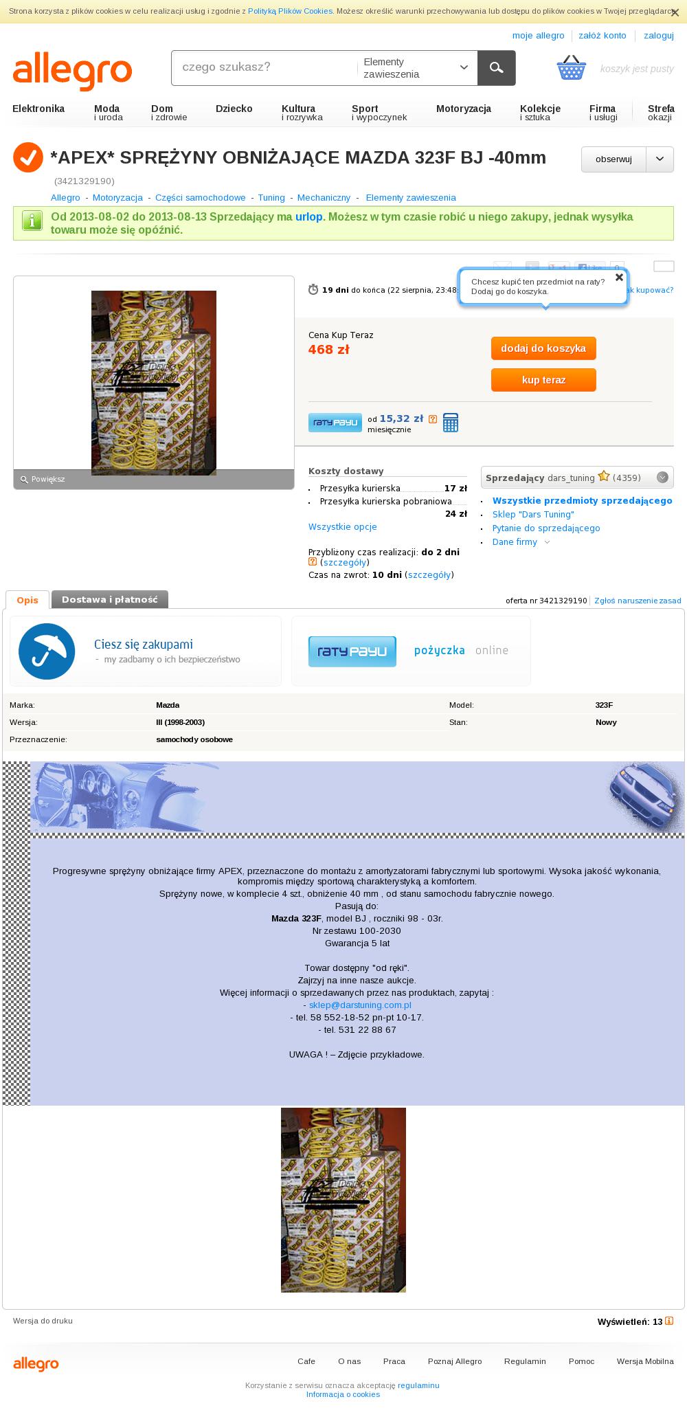

Polecicie mi sprężyny obniżające do BJ przed liftem? Szukam jakiś dobrych i tanich w miarę. Czy takie będą odpowiednie?Ewentualnie z jakiego innego auta pasują do BJ? http://allegro.pl/apex-sprezyny-obnizaj ... 29190.html

ja mam apexy w 626 4gen. na nasze drogi są dosyć twarde. Na zakrętach jest lepiej niż w serii, po prostu się tak nie wygina. Na kocich łbach jest tragedia ale już na nierównościach poza miastem z odpowiednią prędkością jest bomba, charakteryzują się takimi dobiciami, czego nie zaznasz w serii. Nie uderzają w odbojniki bo bym to zaraz wyczuł, pod dużym obciążeniem w serii mi uderzały. Czasami można stracić asfalt pod kołami. Na pewno są wytrzymałe, nie jeden raz już woziłem solidne cieżary w bagażniku i nic z nimi się nie dzieje, mam je już około 3 lata i wciaż są żółte i nie widzę żeby rdza się w nie wkradała. Ogólnie jak ktoś lubi sobie pojeździć sportowo to polecam. Dla lubiacych wygodę będą raczej za twarde.
