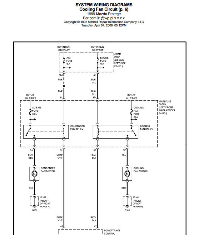

Postprzez lucky-luciano » 8 cze 2015, 09:30
Jeśli dobrze widzę, sygnał temperatury idzie przez ecu (może też iśc niezależnie od niego, przez osobną instalację). Niestety nie wiem, jak ecu FS pracuje bez otrzymywania sygnału z silnika i czy masz 1-2 czujniki. Byc może sama temperatura cieczy nie wystarczy ecu, żeby na pinach 45 i 47 pojawiło się 12V. Tutaj diagram:
Niestety diagramy, który znalazłem z Protege nie zawierają sekcji B-4, które wg. spisu treści dotyczą właśnie chłodzenia...

Jest dokładnie tak jak lucky-luciano pisze, temperatura idzie do ECU, z ECU na liczniki i wychodzi sygnał na wentylatory, jest R/B przewód wychodzący z ECU i wchodzący do Skrzynki bezpieczników pod przekaźnik od wentylatora.
