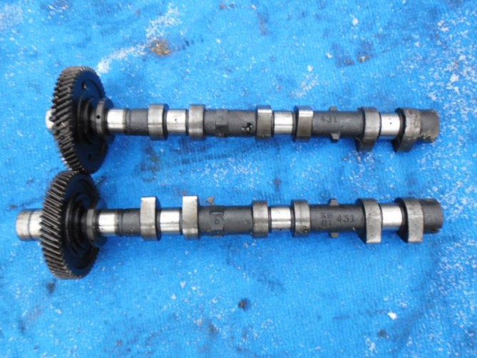

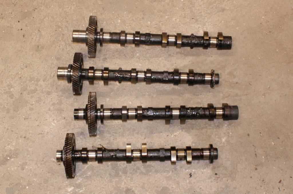

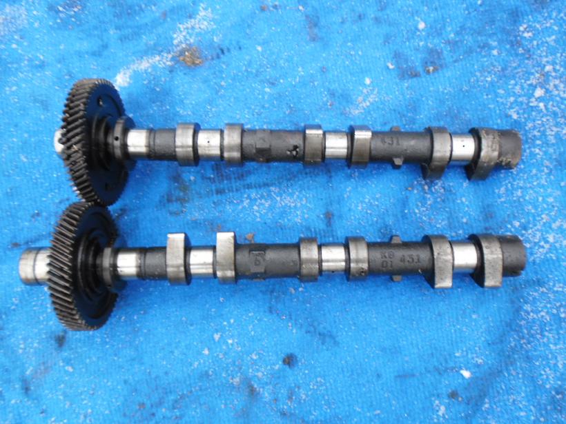

oba są na hydroregulatorach :) być może te na dole są od KFa ale to tylko dla porównania ciekawi mnie czy coś da włożenie wałków od KJ i czy wogóle podejdą
Dopisano 30 lip 2014, 16:08:
i inne zdięcia KJ i KL
KJ
KL

Musisz sprawdzić kiedy dany wałek zaczyna otwierać/zamykać zawory. Jak różnica wynosi kilka stopni, a wałek jest ostrzejszy i ma wyższy wznios to jak na moje powinno działać
