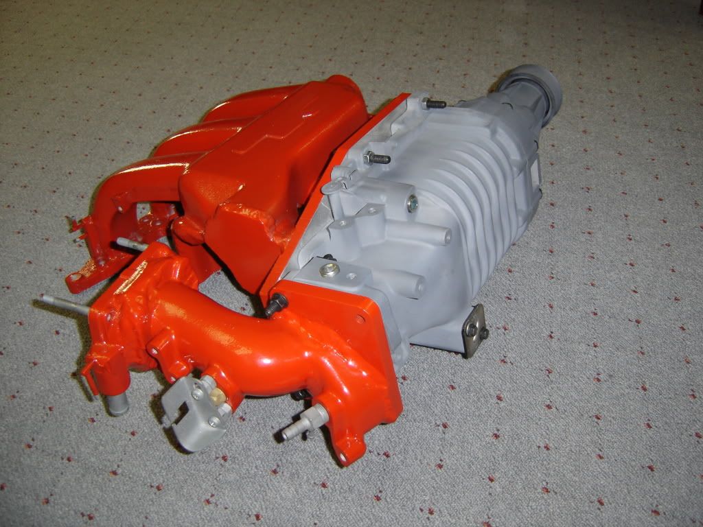

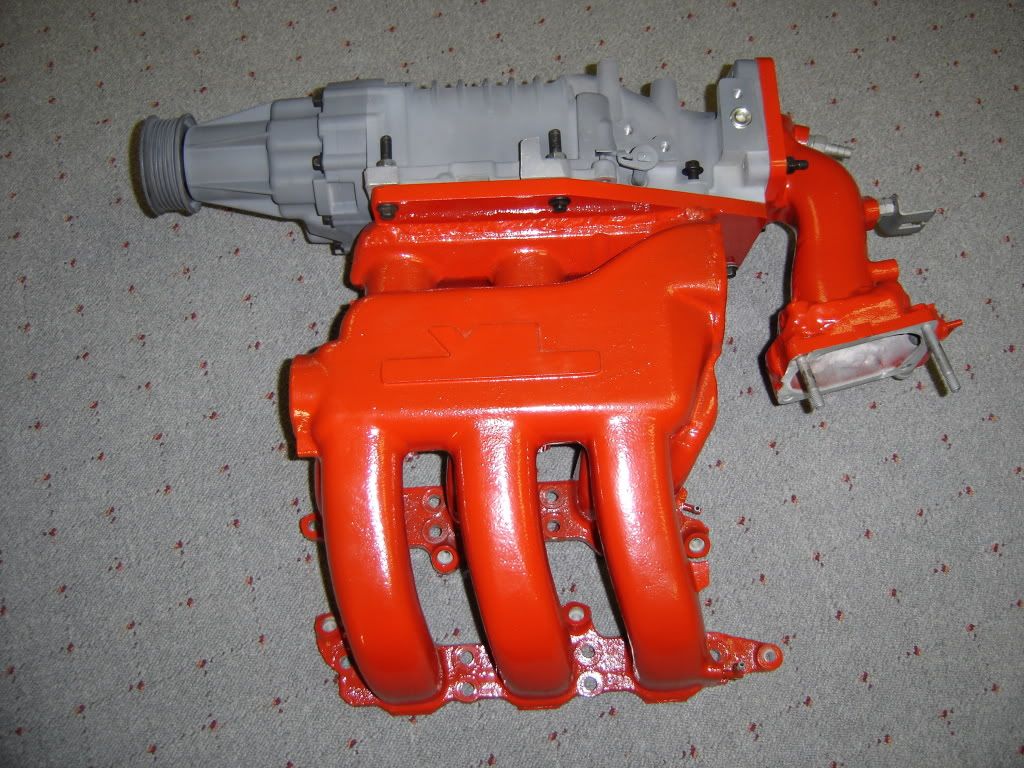

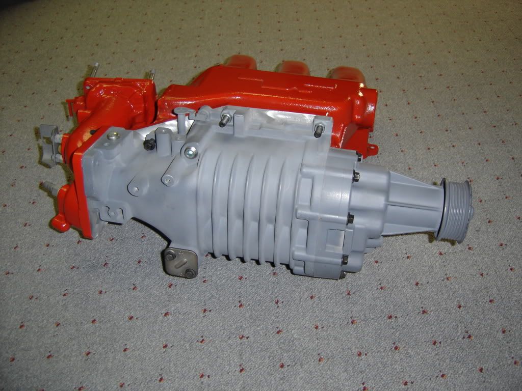

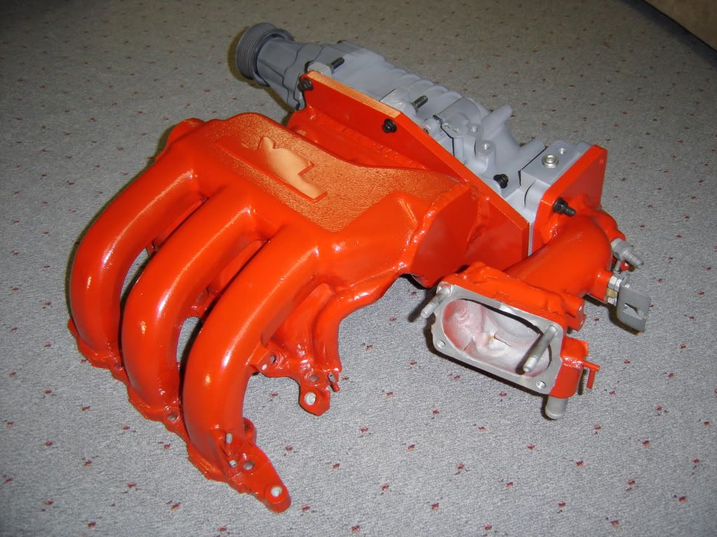

Foto story z montażu kompresora u gościa z UK:
Z tego co liczyłem to dla 3 barów i wypełnieniu 0.8, dla wtrysków z milleni s moc to ok 250km a dla 3,5 bara już 260-270.
