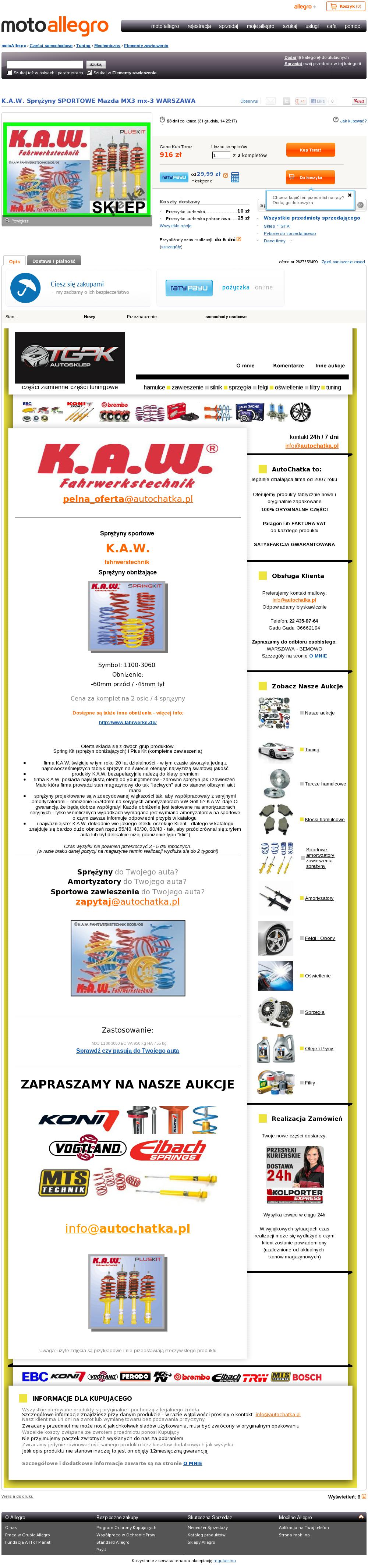

Postprzez Bartg » 7 gru 2012, 18:47
http://moto.allegro.pl/k-a-w-sprezyny-s ... 56499.html możę mają w ofercie do BA, ja na takich jeżdże, oczywiście to inna klasa cenowa niż Jamex ;)
