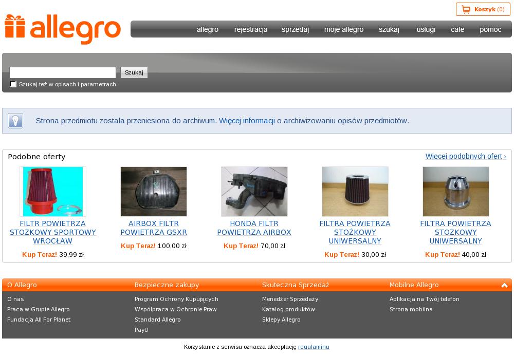

Postprzez Lords » 14 gru 2010, 19:37
Mam pytanie co lepiej jest wstawić do mazdy 323f ba 2.0 v6?
Ja osobiście myśle o tym
http://allegro.pl/filtr-powietrza-stozk ... 78152.html
Czy lepiej jest zamontować ten zestaw CAI i jaka jest jego cena bo mam zamiar włożyć w dolot max 250 zł
