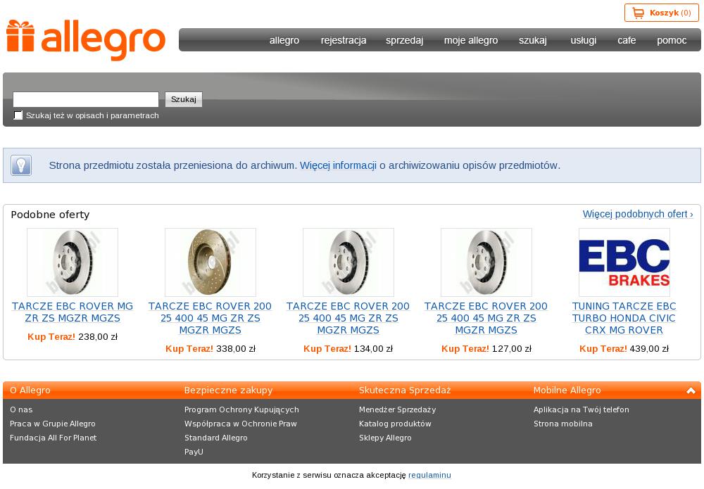

sory za post pod postem ale chyba znalazłem tarczę pod zacisk od M6 z otworami 4x100 282 :D
trochę z wysokością tarczy był by problem ale to wszystko do zrobienia
http://allegro.pl/tarcze-ebc-rover-mg-z ... 67229.html
na aukcji nie ma że to 4x100 ale na forum hondy zakładami takie same i mieli 4x100
