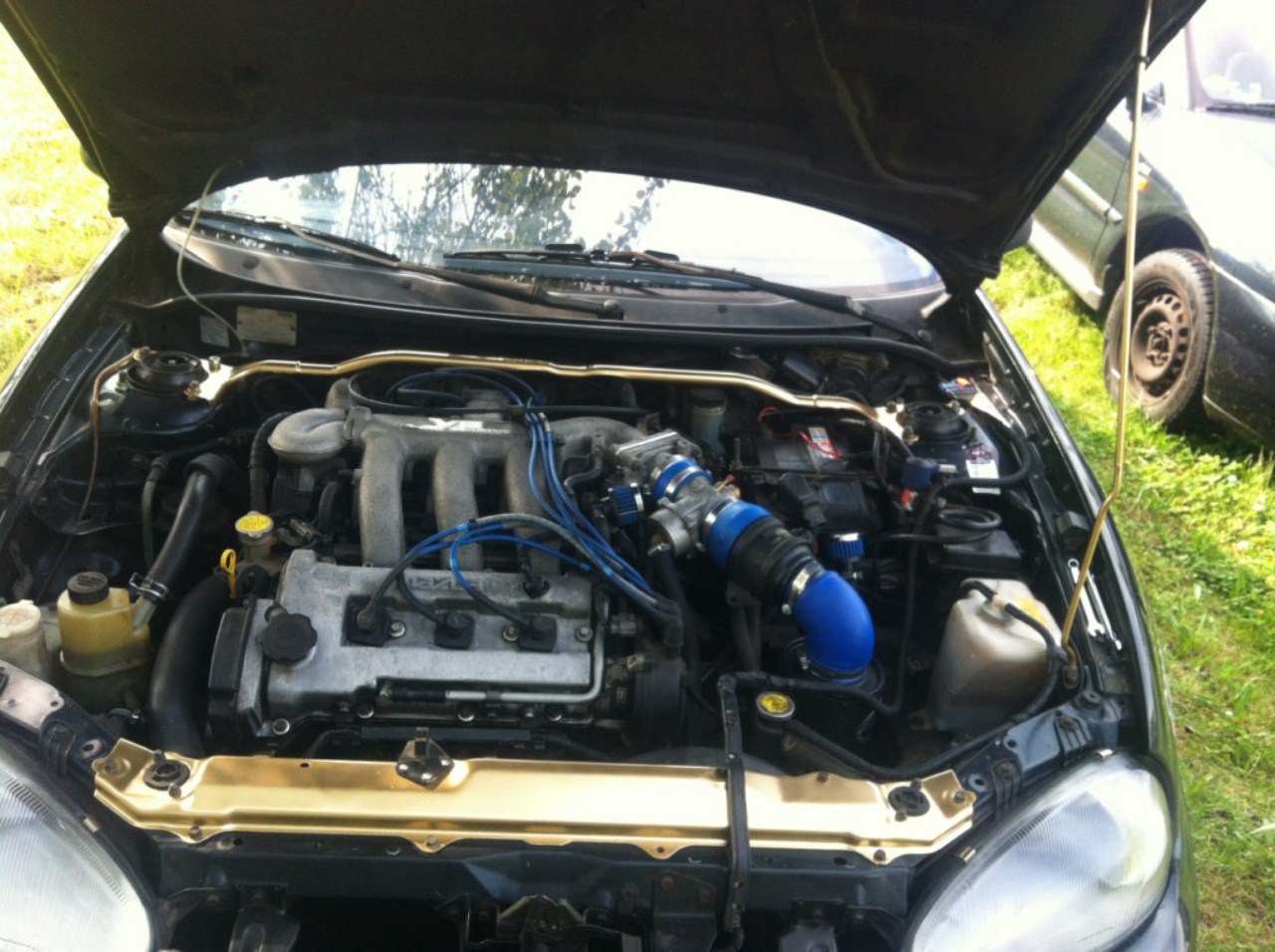

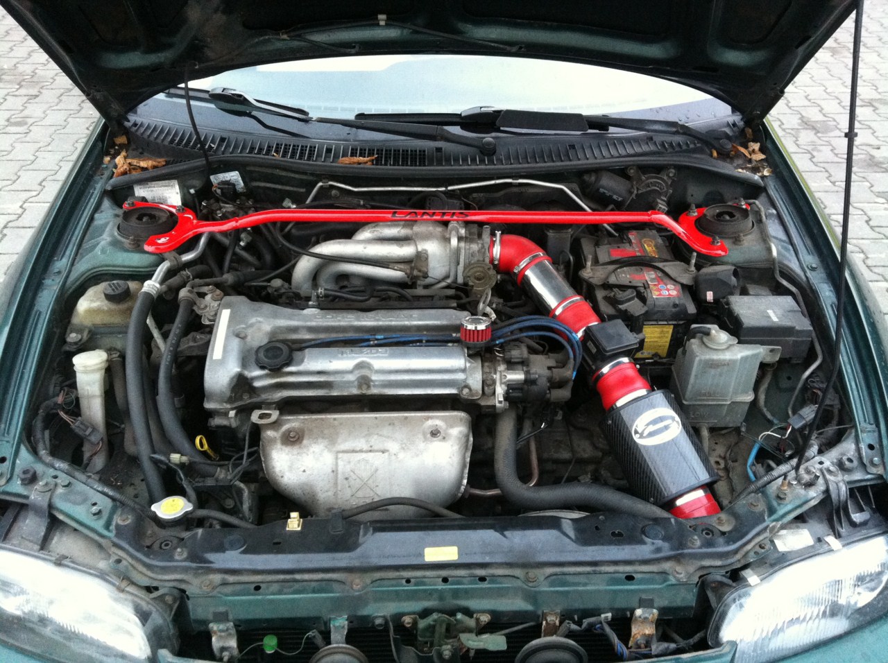

Jak airbox może pogarszać, jak jego jedyna funkcja jest taka że oddziela stożek od ciepłego powietrza <glupek2> Moje doloty w autach to nie są jakieś dzieła sztuki, ale jednak o ile w przypadku 323F nie zauważyłem żadnej poprawy ale też nie odczułem żadnego pogorszenia, to już w przypadku MX-3 auto po zmianie dolotu chodzi dużo dużo lepiej, oczywiście mówię o odczuciach na benzynie w obu przypadkach.
Dolot w 323F
Dolot w MX-3

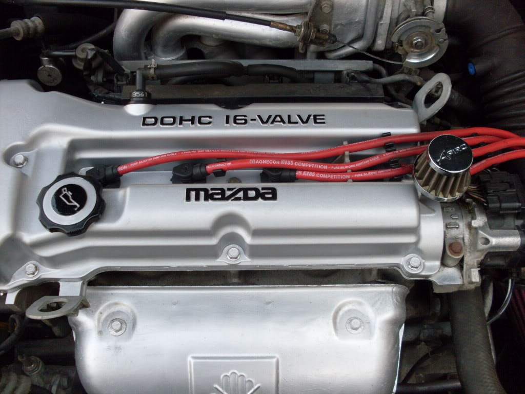

Pytanko, możecie powiedzieć czym jest ten mały stożek na pokrywie i jakie są jego plusy w stosunku do oryginału gdzie idzie wężyk do normalnego filtra powietrza?

To małe coś to z tego co widzę filtr odmy? :)

Postprzez piwo » 31 gru 2014, 13:19
http://allegro.pl/czesci-samochodowe-tu ... -2-mt-1209
zaleta taka ze masz czysty dolot. wady? jak sie ubrudzi od wewnatrz syfem z olejem to odma bedzie niedrozna.a o konsekwencjach tego mozesz poczytac na google:
