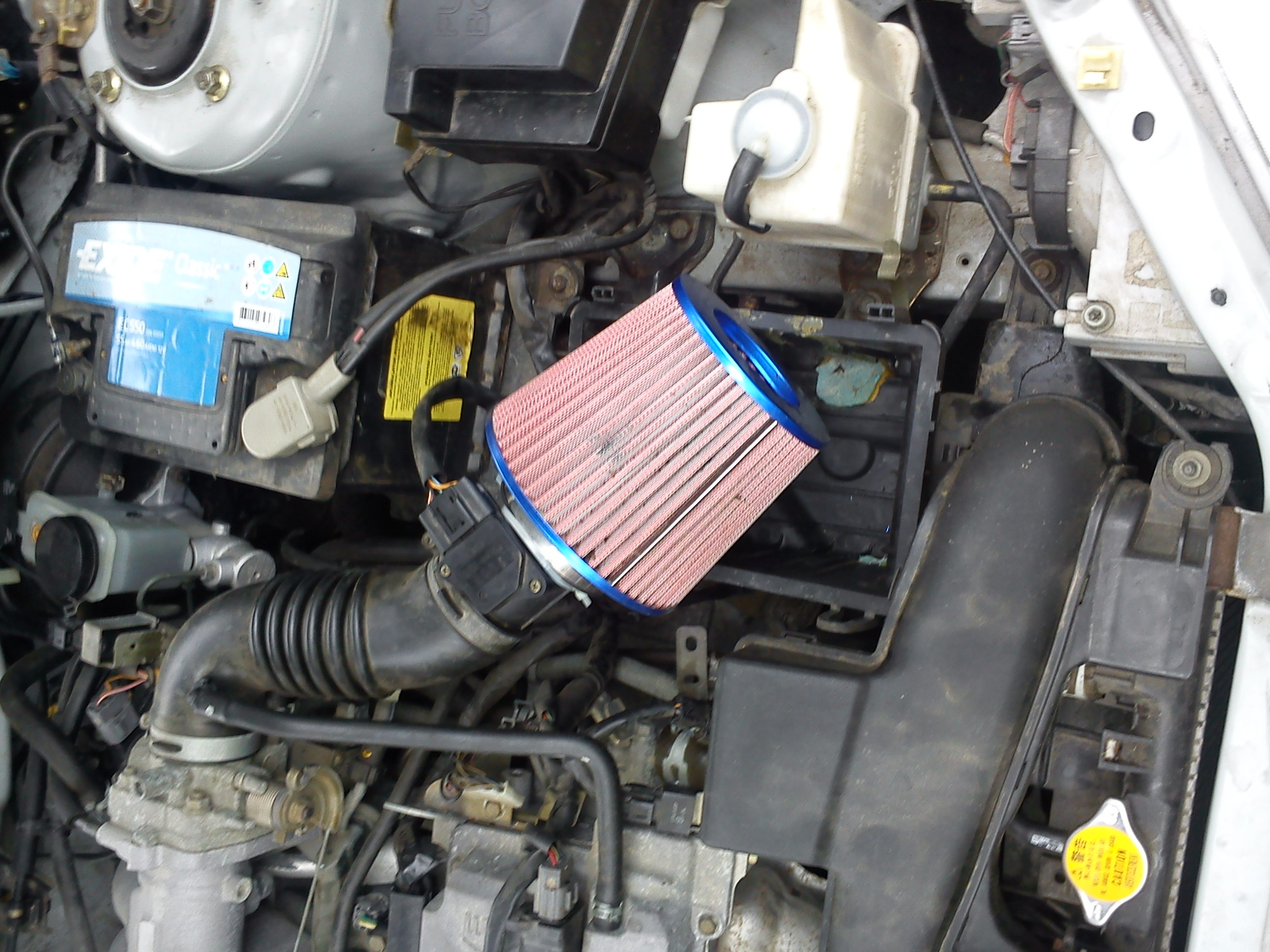

Panowie jak macie podłączany stożek w BJ mi ręce opadły bo przepływkę ma razem z obudową filtra macie jakiś pomysł jak to ominąć
OpOs
Postprzez damis83 » 9 lip 2014, 17:22
Ciąć plastik, ale to wtedy obudowa filtra bedzie do w**** :) słuchaj, ja obciąłem, stozek przmocowałem do dolnej części filtra powietrza, dźwięk silnika na stożku no comment :) jak w V6, nie bedziesz żałował <serduszka>

jako że zrobiłem sobie na zamówienie cały wydech od początku do końca z kawasówki chciałem też zrobić dolot we własnym zakresie tylko napotkałem na taki problem iż w mazdzie 323 bj 1.6 przepływomierz jest razem z obudową filtra . Co z nim zrobić? wyciągnąć i wmontować w power rure ? Pomocy xD
Oxanavar
Postprzez tinek » 8 wrz 2014, 19:16
wywalić oryginalny dolot do puszki i zrobić bezpośredni od przodu, chyba że masz zboczenie stożkiem, to kombinuj osobny adapter pod przepływomierz – są do innych modeli z tą samą przepływką
