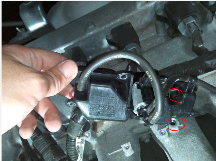

Z akumulatora próżni brak połączenia z kolektorem bezpośrednio. Żadna rurka nie idzie do kolektora. Zawsze idzie do kolektora. Krótka rurka ma zawór.
Tutaj jest kolanko z kolektora z rurką idącą do tej czarnej gruszki. W sumie szybsze i bez odkręcania intercoolera dojście do bezpośredniego wpięcia się do kolektora ssącego.

Akumulator ma połączenie.
Tutaj:
Niestety nie wężykiem więc się nie wepniesz :(

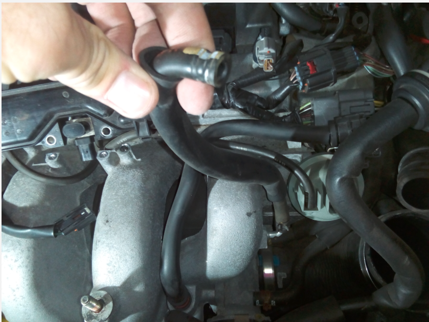

Myślę że w ten wężyk możesz się wpiąć:
Wydaje się dosyć cienki więc może nie będziesz musiał stosować jakichś dziwnych trójników.
Tylko postaraj się wpiąć jak najbliżej kolektora, czasem w takie węże mają do środka włożone zawory zwrotne.

Skapnąłem się gdzie akumulator ma połączenie z kolektorem.
Wpiąłem się rano w ten grubszy wąż. Tam nie ma zaworka. Rura bezpośrednio do kolektora. Rurka jest grubsza, kupiłem mosiężny trójnik w sklepie hydraulicznym, ( w żadnym motoryzacyjnym w okolicy nie mieli).
na Twoim miejscu tu bym się wpiął, tym wężykiem vaccum z kolektora steruje BOV-em
