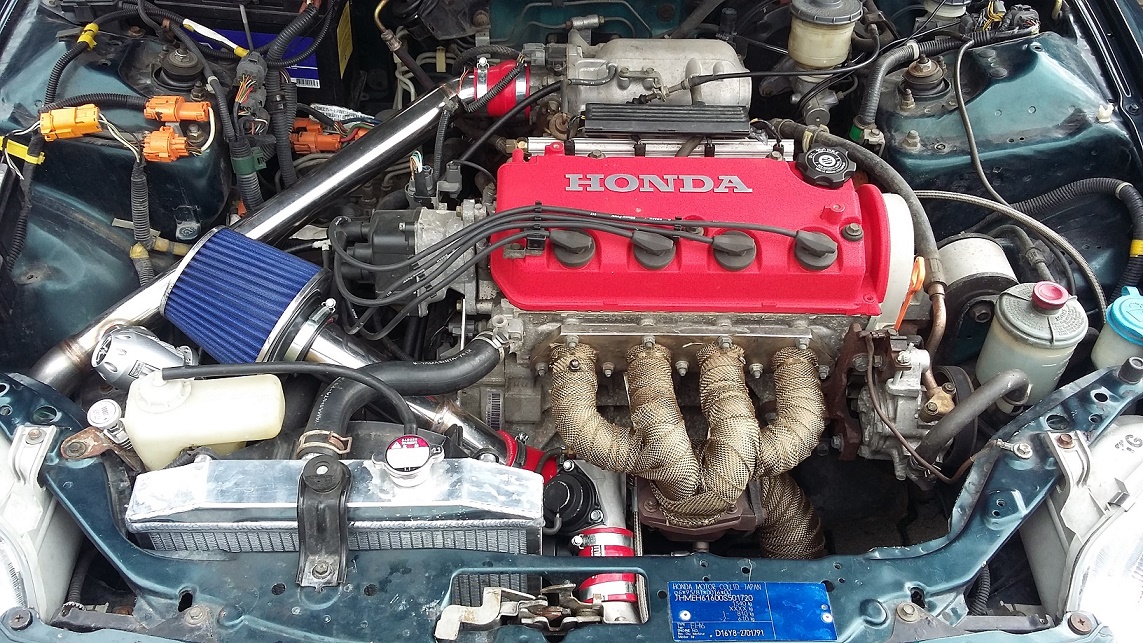

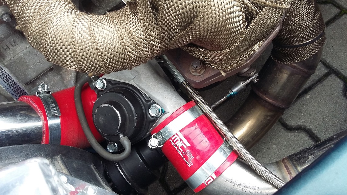

Przemek mówił coś o okolicach 190KM. Fotki robione na szybko, pod robotą więc wybaczcie jakość ;)

Koniecznie uchroń stożek od gorącego powietrza :) Dość fajnie to wygląda <spoko>

Ja jestem laikiem i potrafię tylko powiedzieć, że ładnie estetycznie wygląda i po strojeniu jeździ prawidłowo więc będę liczyć na Wasze opinie.
Co do filtra, to też wydawało mi się, że trochę jest blisko silnika ale może nie było możliwości inaczej go dać (?), nie mam pojęcia.
W każdym razie ciasno tam przy aparacie i nie wiem czym odseparować go choć trochę od silnika, by to jakoś wyglądało.

west gate czyms sterowany czy jest tyle ile ustawiona na nim sprezyna daje? na jakim komputerze stroiles? od czego wtryski? wydech zostal seryjny? tylko down pipe zrobiony pod turbine i kolektor wydehcowy?

Jesli chodzi o west gate, to nie mam pojęcia niestety :/ W dalszym ciągu czekam na setup ale nie kwapią się coś.

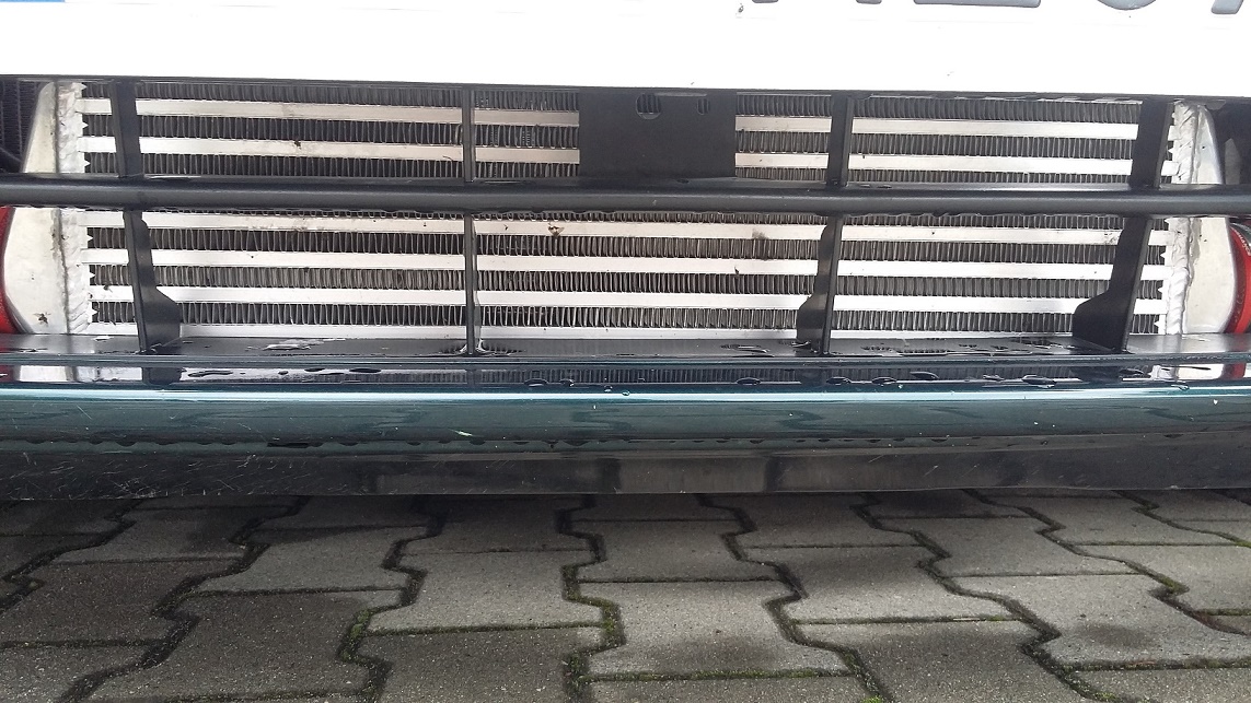

Mianowicie, przez intercooler wrzucony we wlot powietrza w zderzaku, cyrkulacja świeżego i chłodniejszego powietrza w komorze silnika jest teraz znacznie utrudniona.
Podczas jazdy, sam odczuwam różnicę delikatnego spadku mocy gdy temp. oleju przekroczy 80-90 stopni (chyba, że to tylko moja autosugestia :>).
