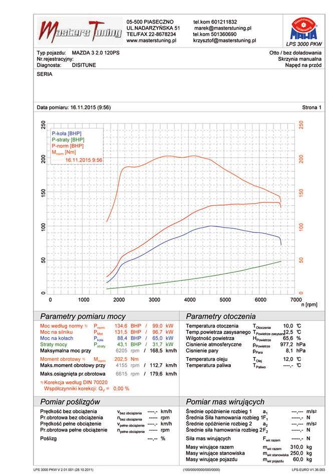

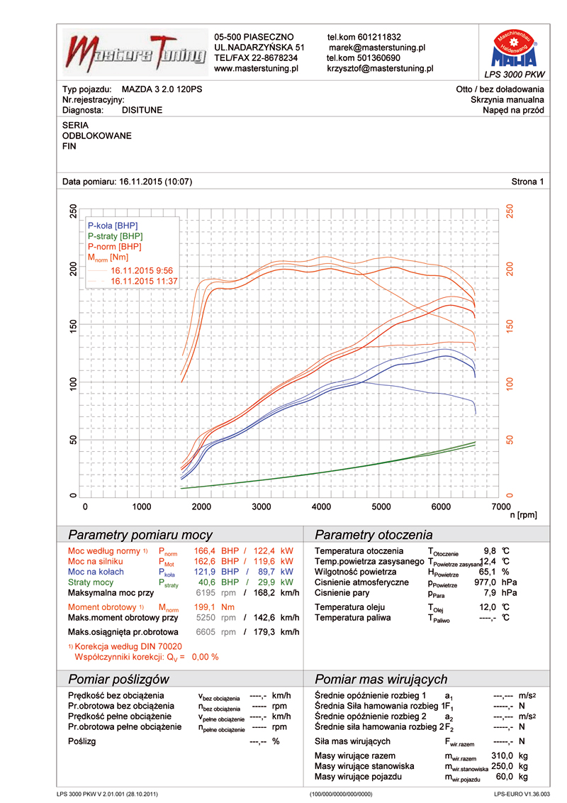

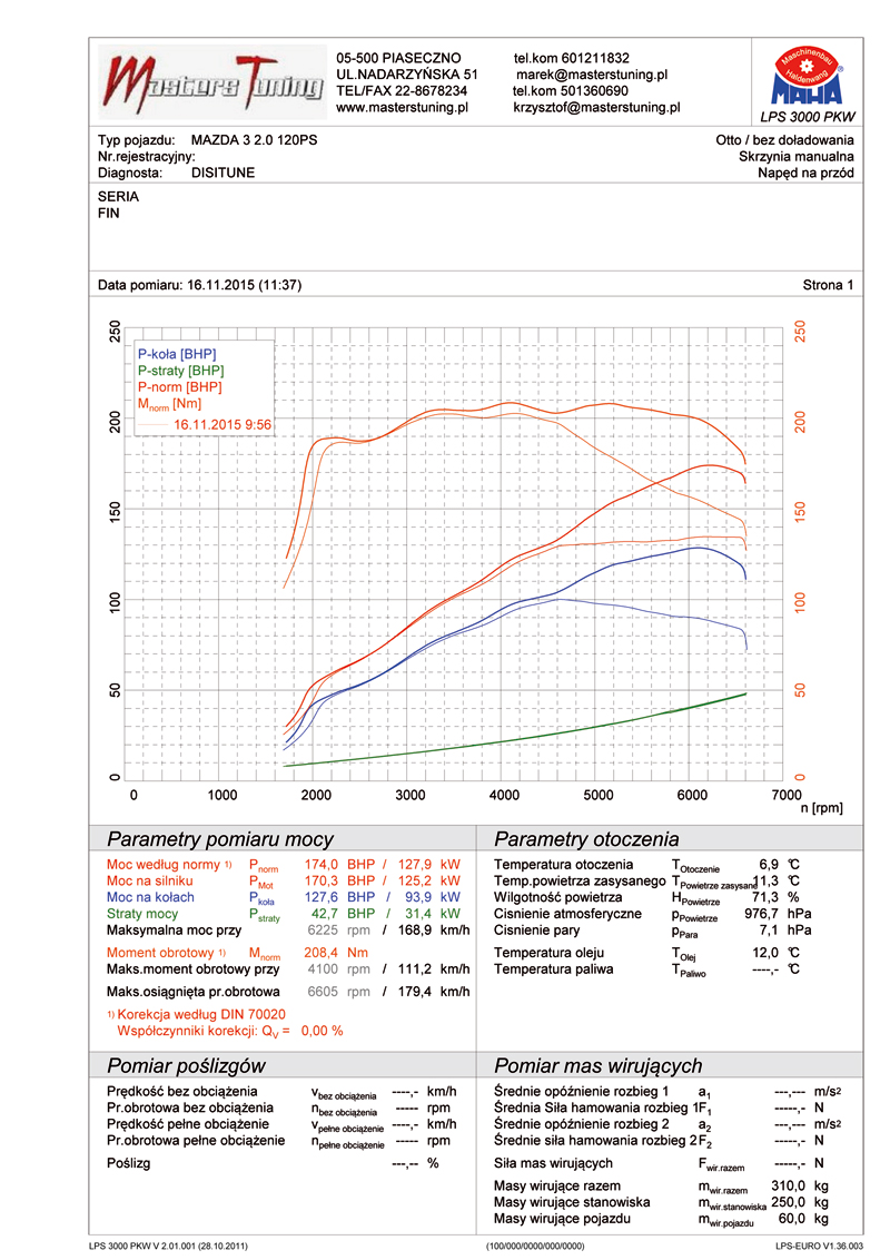

Postprzez DISItune » 16 lis 2015, 15:16
Dobra, tak na szybko dziesjesze odblokowanie awtamata <zeby>
Seria 134KM:
Po odblokowaniu 166KM, po kilku zmianach w zapłonie 174KM:
Zbiorczy (najniższy seria, pogrubiony po odblokowaniu, najwyższy wersja ostateczna):

Postprzez brii » 16 lis 2015, 17:32
Czyli to jednak blokada tylko na sofcie? :)
Od: 9 sty 2005, 22:46
Posty: 8975 (108/253)
Postprzez DISItune » 16 lis 2015, 18:58
brii napisał(a):Czyli to jednak blokada tylko na sofcie? :)
tak <czarodziej>

Postprzez Neonixos666 » 16 lis 2015, 20:17
Od czego jest to falowanie?
