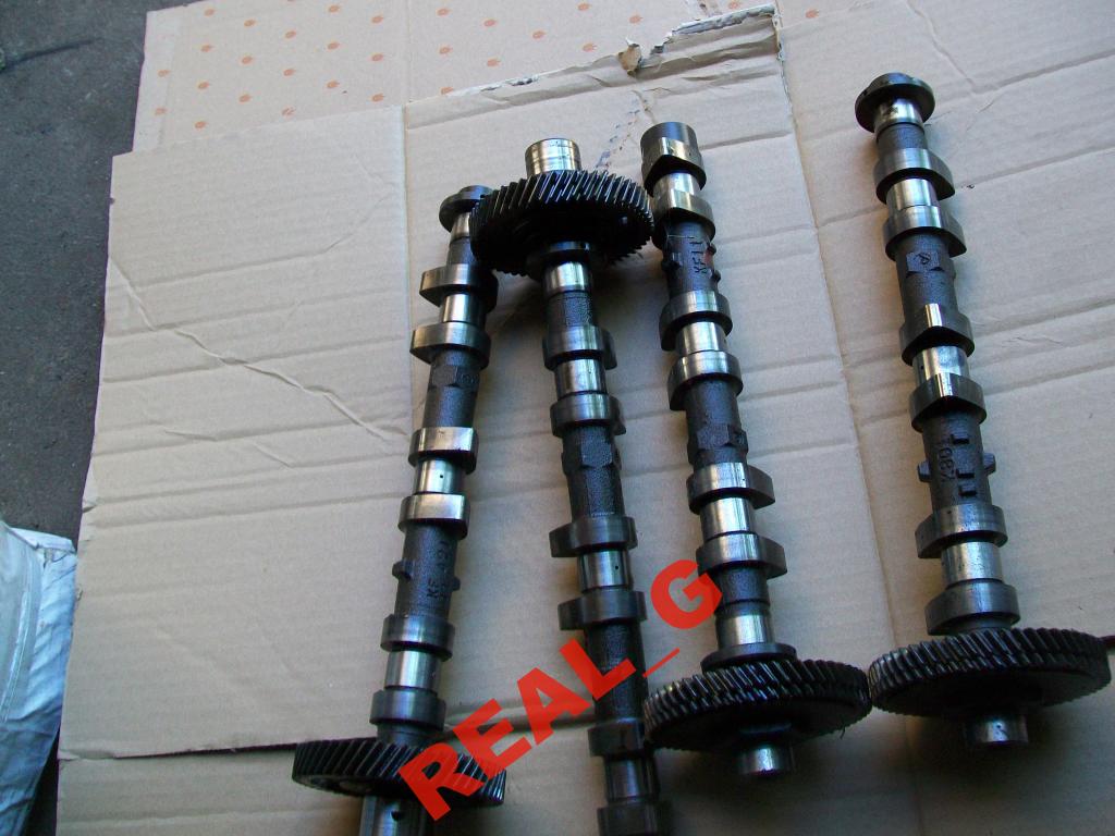

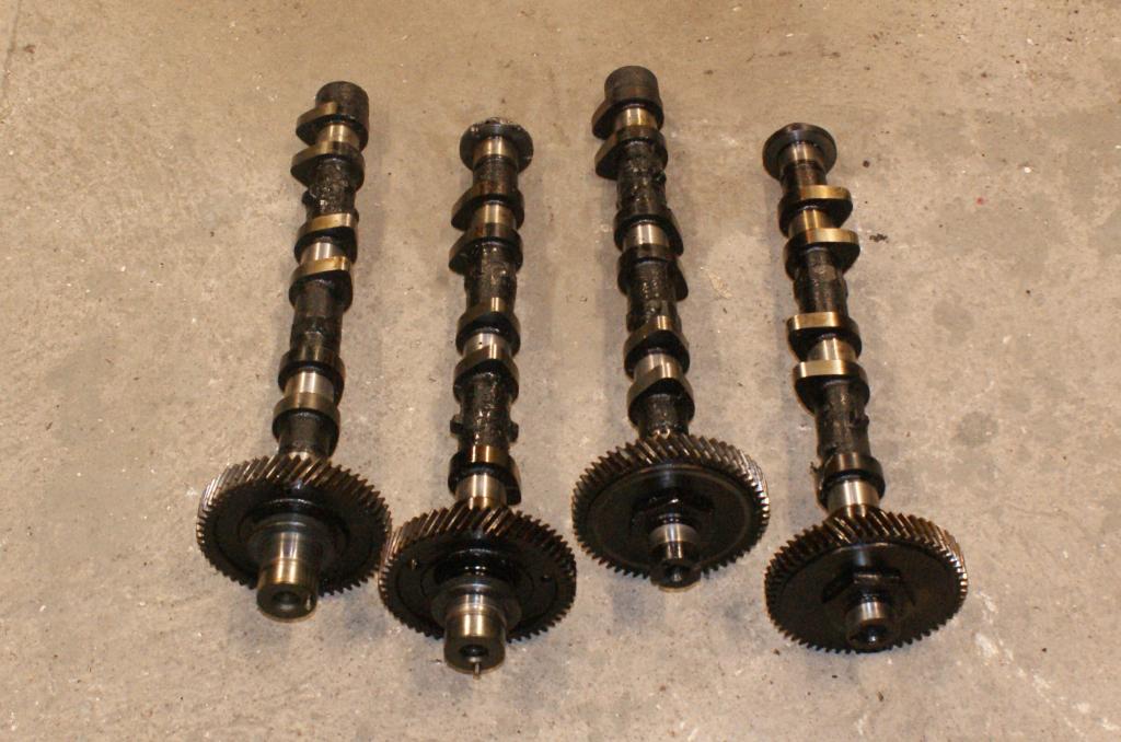

Tego niewiem KLDE cr ma 9,2, KLZE ma 10.1, tamten niepamietam ale coś chyba 9,7
Wiem że są jeszcze właki rozrządu różne mamy KL01, KL31 i gdzieś czytałem że są wałki KLG4 są to pośrednie wałki

Wałki mam KL01, mam właśnie zdjęte pokrywy to sobie podejrzałem.
Ktoś pisał, że przy zdejmowaniu pokryw można też wymienić te talerzyki/sprężynki wałków , ale z tego co widze to raczej przy wymianie rozrządu lepiej to zrobic..

Dawaj fotki powiem Ci, ale poza tym to KLZE mamy rzeczywiście dwa rodzaje:
1) KLZE Kolektor KL31, przepustnica KL31, wałki KL31, głowice KL31, tłoki z wysoką półką, moc 198 KM...
2) KLZE Kolektor KL68, przepustnica KL68, wałki KL01, głowice KL31, tłoki z wysoką półką, moc 192 KM
3) KL Kolektor KL68(oczywiście mowa o kolektorze zagiętym), przepustnica KL68, wałki KL01, głowice KL31, tłoki ze średnią półką, moc 175 KM... Ten silnik to KL a nie KLZE...

Próbował ktoś wrzucać same wałki rozrządu kl31 do zwykłego klde?
Z tego co czytałem na forum probetalk, przyrosty mocy są.... ale bardzo marne

Może kwestia dobrego wystrojenia i efekt byłby lepiej odczuwalny. Zastanawiam się czy to gra warta świeczki.
Panowie ma może ktoś z was jakieś dane o wałkach rozrządu z KJ-ZEM w porównaniu do tych z KL wyglądają identycznie poniżej zamieszczam kolejno zdięcia KJ i KL
Czy wznisosy wałków KJ przekładają się na jakąś moc??? Pytam bo mam takie wałki i zastanawiam się nad montażem

a oba są na hydraulice lub oba na mechanice?
