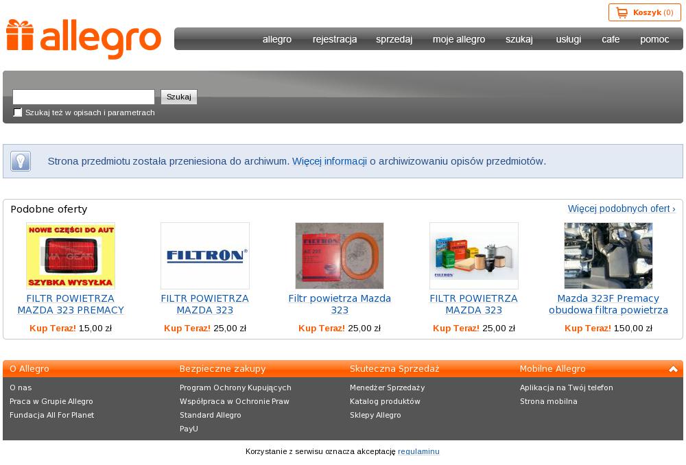

Ha już wiem
filtry do benzyny mają oznaczenie F/I
a do diesla DSL
Czyli ten filtr
http://allegro.pl/filtr-powietrza-k-n-3 ... 41076.html
Jest do naszych ditd <jupi>
