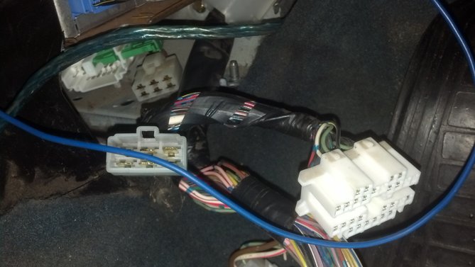

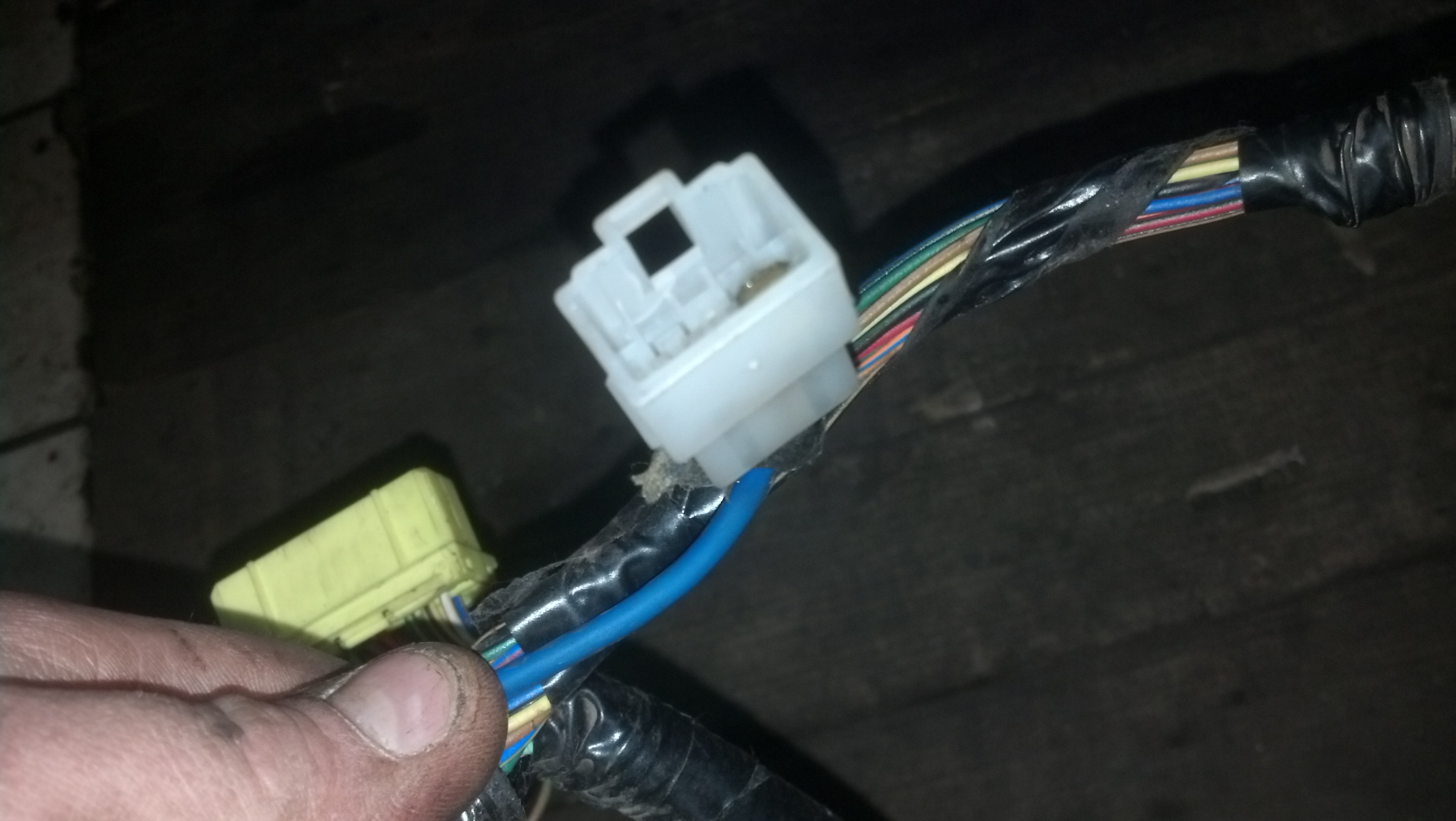

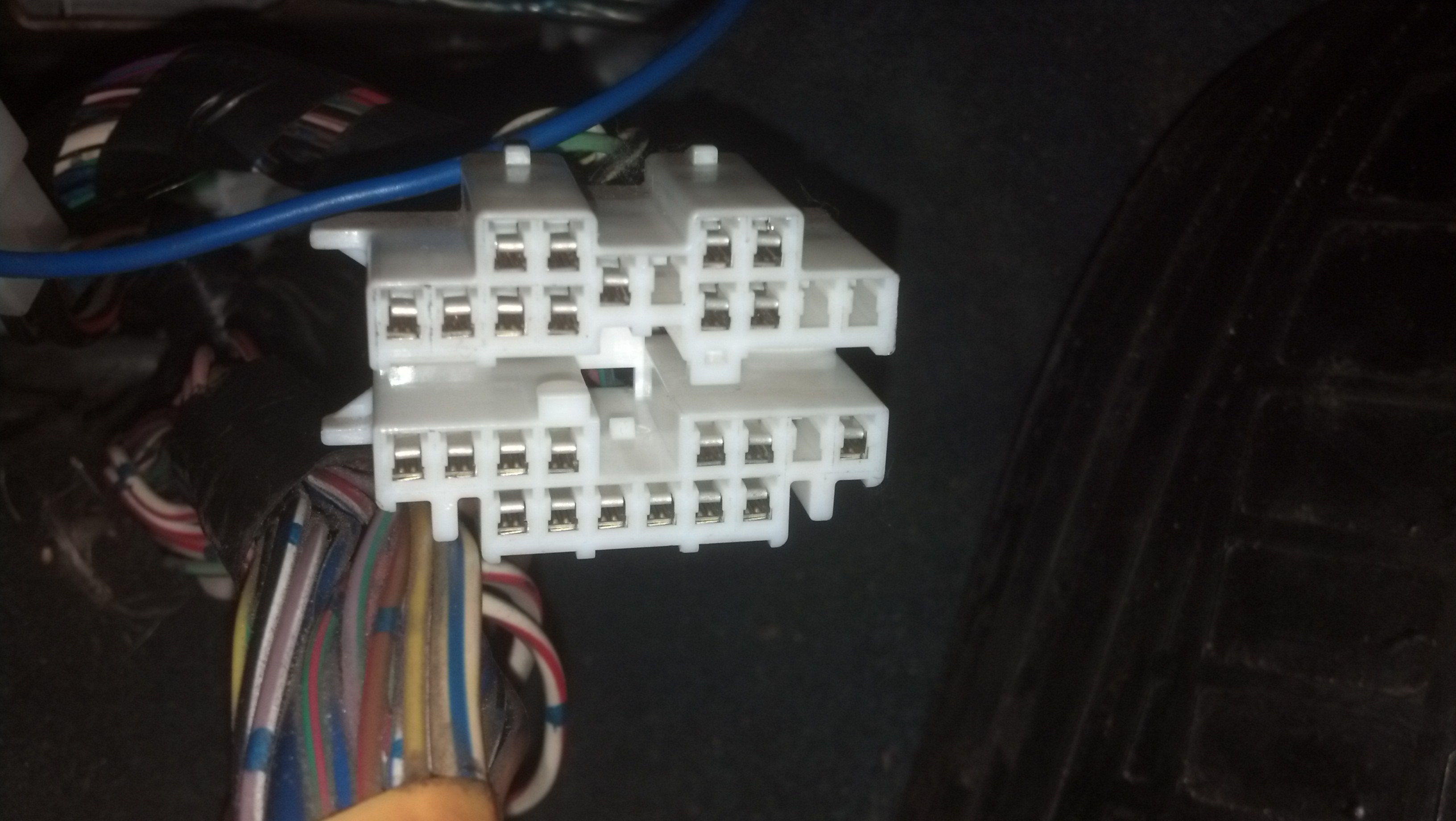

No to podłczyłem wczoraj te wszystkie słicze tj. blower sw, power steering sw, itd i jeszcze pare innych rzeczy, ogólnie to zrobiłem porządek z tą pajęczyną za ECU :) i teraz sprawa wygląda tak, na górze kostki z Z5, na dole kilka wolnych kabelków z wiązki GT
mówisz że czerwono-czarne będą odpowiadaać za światła mijania? no to mamy o jeden mniej :)
powiedz mi łączyłeś ze sobą te grube czarne masy z kostki i wiązki z GT? na obu jest masa i nie wiem czy jest sens...
/////////////EDIT
no skończyłem dzisiaj zabawy z wiązką, wszystko już owinąłem i nie mam ochoty nic już zmieniać
teraz wygląda to tak:
czyli zostało jakieś 12 kabli z wiązki karoseryjnej z BA, oraz 5 przewodów z wiązki z GT ale raczej mało ważnych:
czarna gruba masa idąca z komory,
czarno-żółty(?),
żółto-czarny (check-engine),
zielono-czarny(thermo sw a/c?)
niebiesko-czarny(ac?)

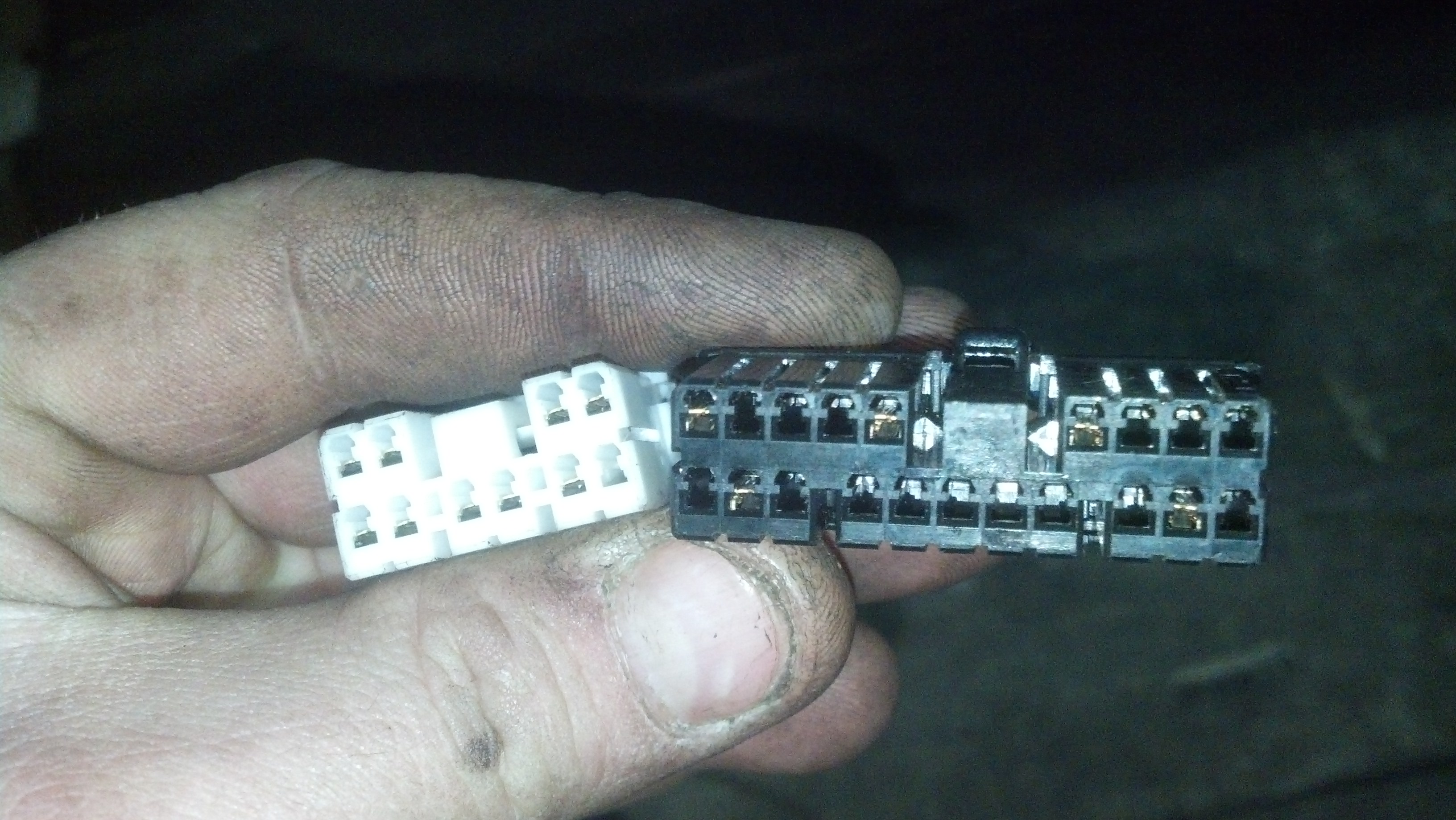

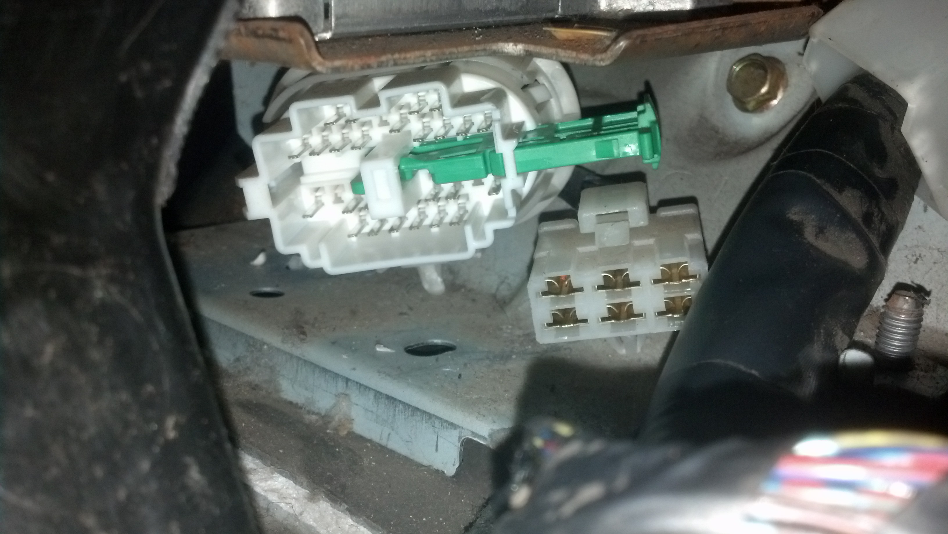

Witam mam problem z podłączeniem kostek za komputerem w BA po lifcie, wiązka silnikowa z BG 1.8 BP05-6-2 zamiast 1.5 16v prosił bym o pomoc, Bo nie jestem w tej dziedzinie orłem, wolałbym pozostawić kostke z BA więc lutował bym między sterownikiem a kostką. Z góry dzięki:)
to są kostki w BA za sterownikiem
a te są na wiązce z 1.8 BG
