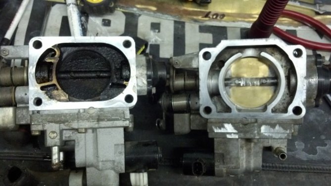

Postprzez blade83 » 30 lip 2013, 12:41
Panowie mam takie pytanko, do kolektora zakrzywionego przepustnica KLZE z tego co się zorientowałem to KL68 i dlatego chciałem się zapytać jaka jest różnica między nią a KL01? KL68 ma większą średnice czy jest jeszcze jakaś inna różnica ?
Od: 30 kwi 2007, 23:19
Posty: 98
Skąd: Mstów k.Częstochowy
Auto: Mx-3 (EC) KL-ZE, Seat Exo 1.8T, VW UP!
Postprzez Rafał_ » 30 lip 2013, 23:17
KLZE z zakrzywionym kolektorem –> przepustnica KL47 lub KL68
Wszystkie przepustnice KL mają 60mm, ale zamienne są tylko KL01, KL02, KL30 i KL31. Różnica pomiędzy nimi a KL47/KL68 to inna powierzchnia montażowa:

Postprzez blade83 » 31 lip 2013, 00:41
Dzięki za odpowiedź :)
Tak jeszcze tylko dla upewnienia się – czyli jak znalazłem ogłoszenie że ktoś chce sprzedać przepustnicę KL01 z Xedosa 9 to coś jest nie tak. Bo jeśli dobrze rozumuję to w KL z X9 gdzie kolektor zakrzywiony jest taki sam jak w KLZE przepustnica powinna być KL68 lub 47?
Posty: 98
Postprzez Rafał_ » 31 lip 2013, 22:34
Tak, przepustnica w X9 to KL47-13-640 :)

Postprzez mlody1921 » 19 paź 2013, 09:00
Ja mam kolektor zakrzywiony i przepustnica z KL mi nie podejdzie poprostu silniczek krokowy jest odwrócony w drugą strone, a przekręcić krokówek sie nie da
