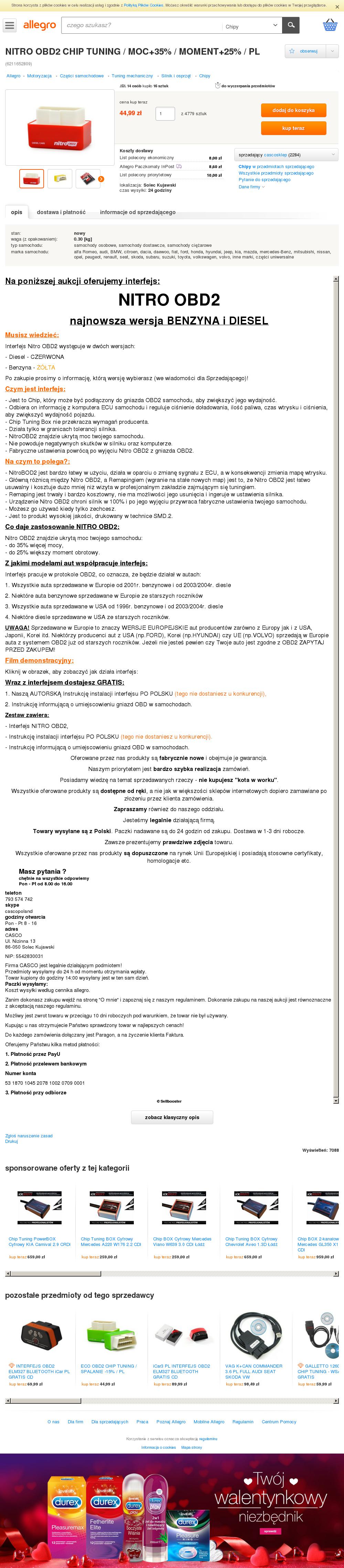

Cześć,
Znalazłem taką ciekawostkę:
http://allegro.pl/nitro-obd2-chip-tunin ... 52809.html
Ciekawy jestem czy to ma prawo działać, i czy nie uszkodzi jakos ECU...

Dobry żart, mam nadzieję że ty nie na poważnie...
To całkiem wysoka cena jak za 2 LEDy, obudowę i wtyczkę. Testowali to i inne podobne wynalazki "fani 4 kółek". I wiesz co? Nie działa.

Wiadomo, że to nie zadziała <glupek2> , gorzej, że podobno potrafi to coś zepsuć ECU! <diabełek>
Więc ostzreżenie: unikać!

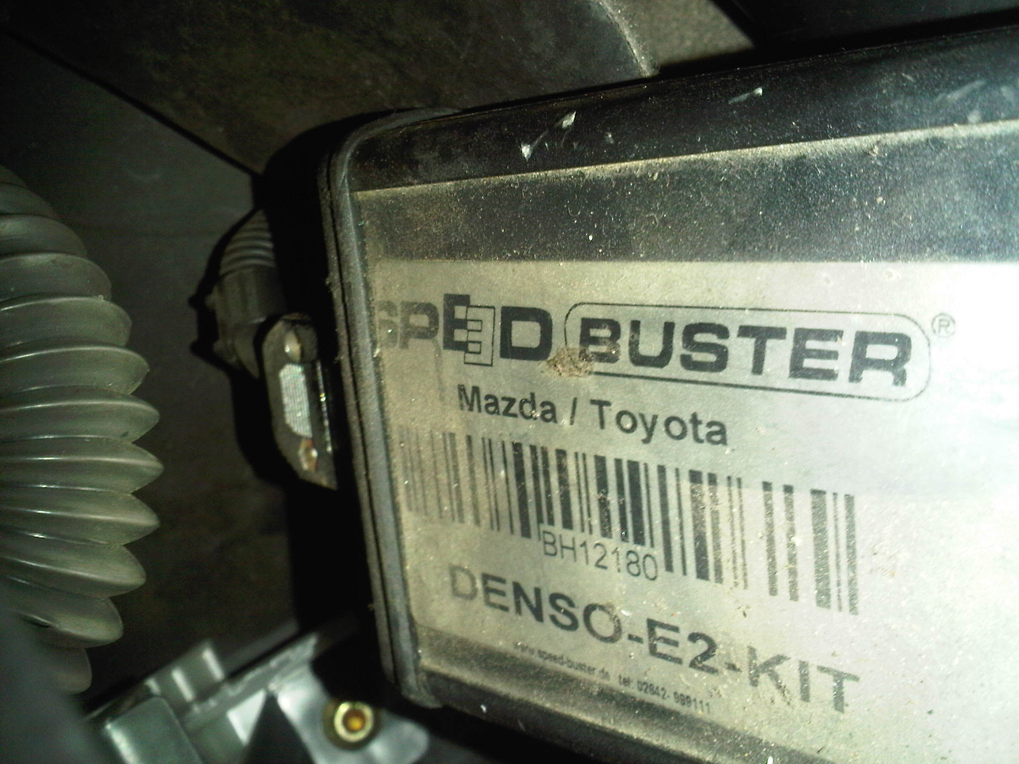

Znalazłem coś dziś :P
A ja się zastanawiałem czemu w DR 86 kW mam, jak taki silnik nie występuje. Modyfikacja prawdopodobnie była robiona w Niemczech, bo stamtąd auto, i w DR niemieckim 86kW wpisane.
Okazało się bowiem, że przy nogach pasażera, taki boxik leży... szczerze, nie zaglądałem tam bo nie miałem potrzeby, ale chyba będę musiał odpiąć i sprawdzić czy to działa i jakie są osiągi z i bez.
A już chciałem prostować na 74 kW :D
Coś powiecie o tym? Ktoś takowe posiada ?
Tu cena chyba przesadzona ?? >> http://www.ebay.pl/itm/SPEED-BUSTER-Chi ... Sw-W5UvhHy

wow to oryginał denso więc nie byle co, ciekawe to :)

Ho ho, mnie też zaciekawiło :D
Tylko w necie krucho, na niemieckim forum coś widziałem, z tłumaczem się muszę pobawić i poczytać.
No chyba że tu speca mamy jakiegoś i się wypowie :)
Odpiąć można na spokojnie i później podłączyć w celu sprawdzenia czy to działa ??
Takie komentarze po tłumaczu:
Witam, kto jest zainteresowany
Oto pierwsze dane z jazdy próbnej:
Oryginalny 0-100 kmh odpowiednio do 3000 obrotów na minutę – 20 sek
Oryginalny 80-120 kmhim 5-en przejścia --- 20sek
z chipem 0-100 odpowiednio 3000rpm --- 17 sek
z chipem 80-120 w 5-en biegu 13 sek
Znacznie bardziej zwinny w dolnym zakresie prędkości.
Mogę powiedzieć o dymie jeszcze nic, wciąż następuje.
Teraz, po wymianie rozrządu muszę zrobić testy. Ale po pierwszej jeździe, wiem że jest fajnie :D

Sprawdź najpierw do czego jest to podpięte.
