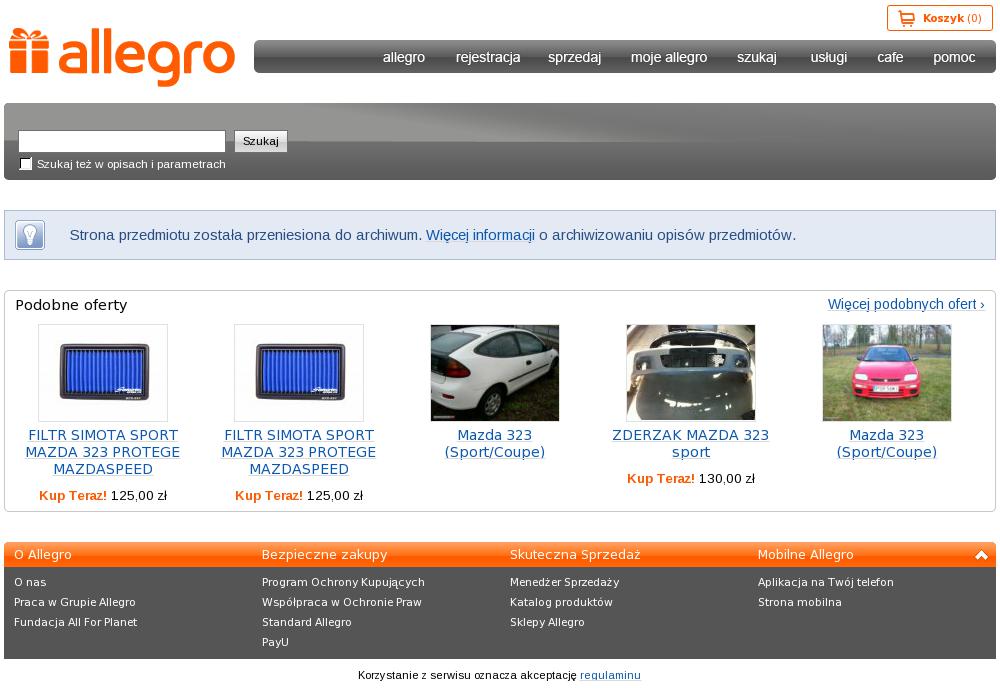

takie coś nie nadaje się do diesla co?
http://allegro.pl/filtr-simota-sport-ma ... 79650.html

Neonixos666 napisał(a):takie coś nie nadaje się do diesla co?
Nie nadaje się <nie> ale widziałem gdzieś wkładkę (K&N) do DiTD właśnie, musisz szukać, ale na pewno nie na aledrogo <nie>
