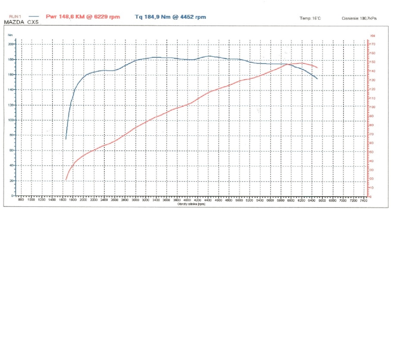

Postprzez toomaas » 4 kwi 2017, 13:04
Auto: Mazda CX 5 165KM @ 6000rpm, 210Nm @ 4000 rpm 2016rok
Modyfikacje: Seria
Wynik pomiaru 1: 148,6KM @ 6229rpm, 184,9 @ 4452 rpm
Uwagi: Trochę koni padło, moment też nieciekawy. Niestety daje się to odczuć podczas jazdy :|

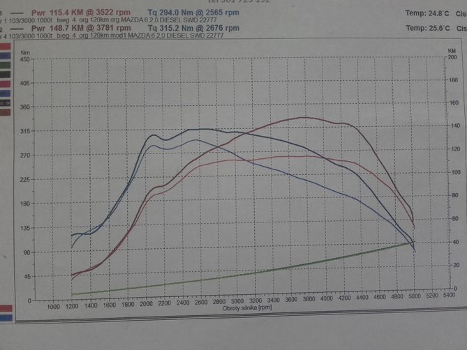

Witam. Niedawno podstawiłem swoją mazdę 6 2.0 D 121K do serwisu który zajmuje się chiptuningiem. Ogólnie martwi mnie niski moment obrotowy i w serii jak i po modyfikacji. Ktoś wie czym to może być spowodowane?

Postprzez Neonixos666 » 25 cze 2017, 19:34
było gorąco? dobry był wentylator z przodu auta?

Postprzez Gan » 25 cze 2017, 21:12
Ze 25 stopni było spokojnie ale wentylator skierowany na intercooler więc myślę, że większego znaczenia to nie miało. Z tym, że ogólnie icek jest dość pokiereszowany zewnętrznie, blaszki na większości powierzchni są pozaginane.

Postprzez Neonixos666 » 25 cze 2017, 21:21
Gan napisał(a):blaszki na większości powierzchni są pozaginane.
Czyli przepływ był przez niego utrudniony. Wtryskiwacze były jakoś sprawdzane?

Postprzez marlad » 28 cze 2017, 09:15
Czesc.
Widac ,ze coś go tnie bo idzie w peak i dostaje w łeb.
Ja bym nagrał serię i odstawił do diagnosty

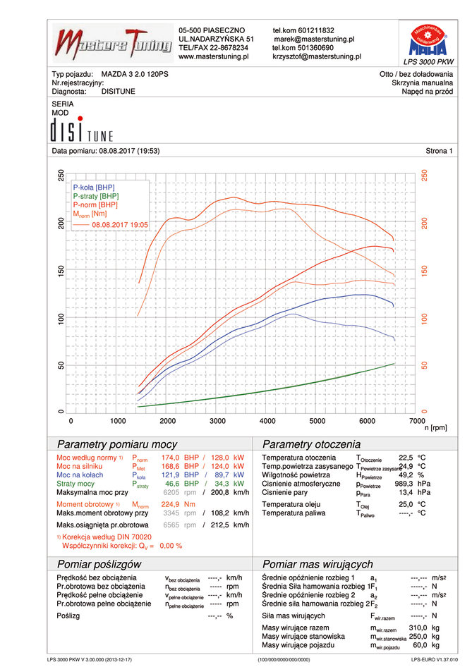

Postprzez DISItune » 9 sie 2017, 07:27
Mazda 3 2.0 120KM ;) (2015) 138KM 213Nm > 174KM 225Nm <faja>

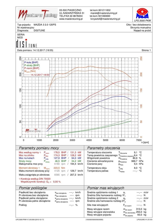

Postprzez sevecc » 15 gru 2017, 09:00
Dla wszystkich posiadaczy 2.0 120KM zastanawiających się nad modem – nie ma co się zastanawiać tylko zapier... do Piaseczna! :D
Po odblokowaniu to auto zaczyna żyć.
Przesyłam mój wykres z wczorajszej wizyty u Michała z DiSi.
Ogólnie Michał jest gość! Bardzo przykłada się do tego co robi a przy tym pasjonat więc efekt murowany.
Michał jeszcze raz bardzo serdecznie Ci dziękuję i pozdrawiam :)

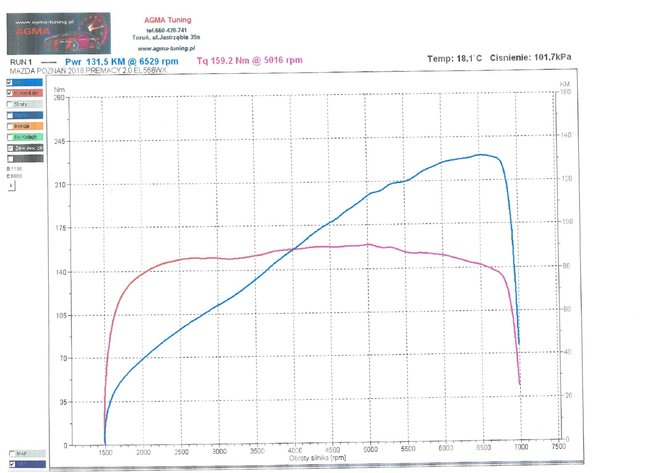

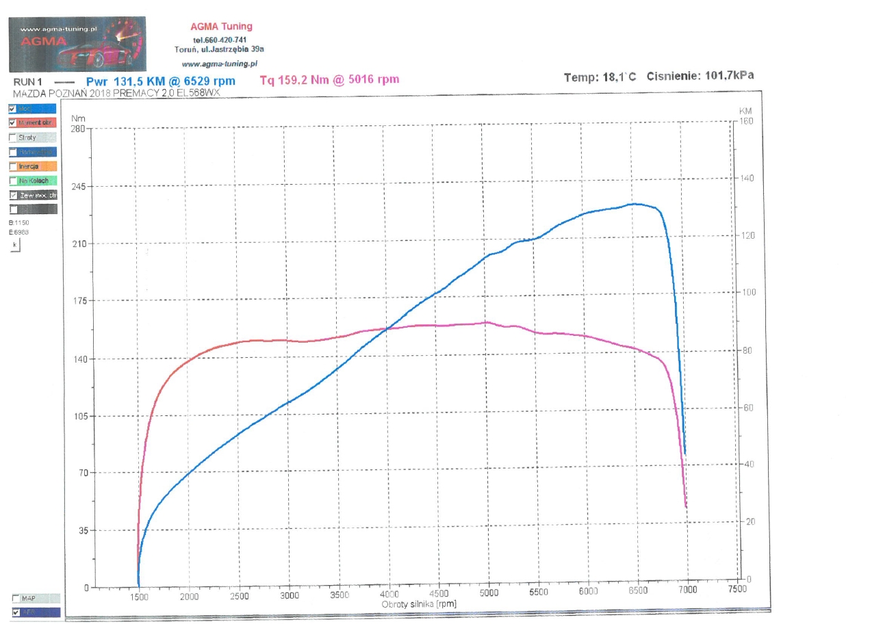

Postprzez Bartg » 9 kwi 2018, 14:14
Mazda Premacy FS 2002 rocznik 201.000km, 100% seria. Do poprawy zapewne wydech (katalizator?) i może odzyskamy parę NM.

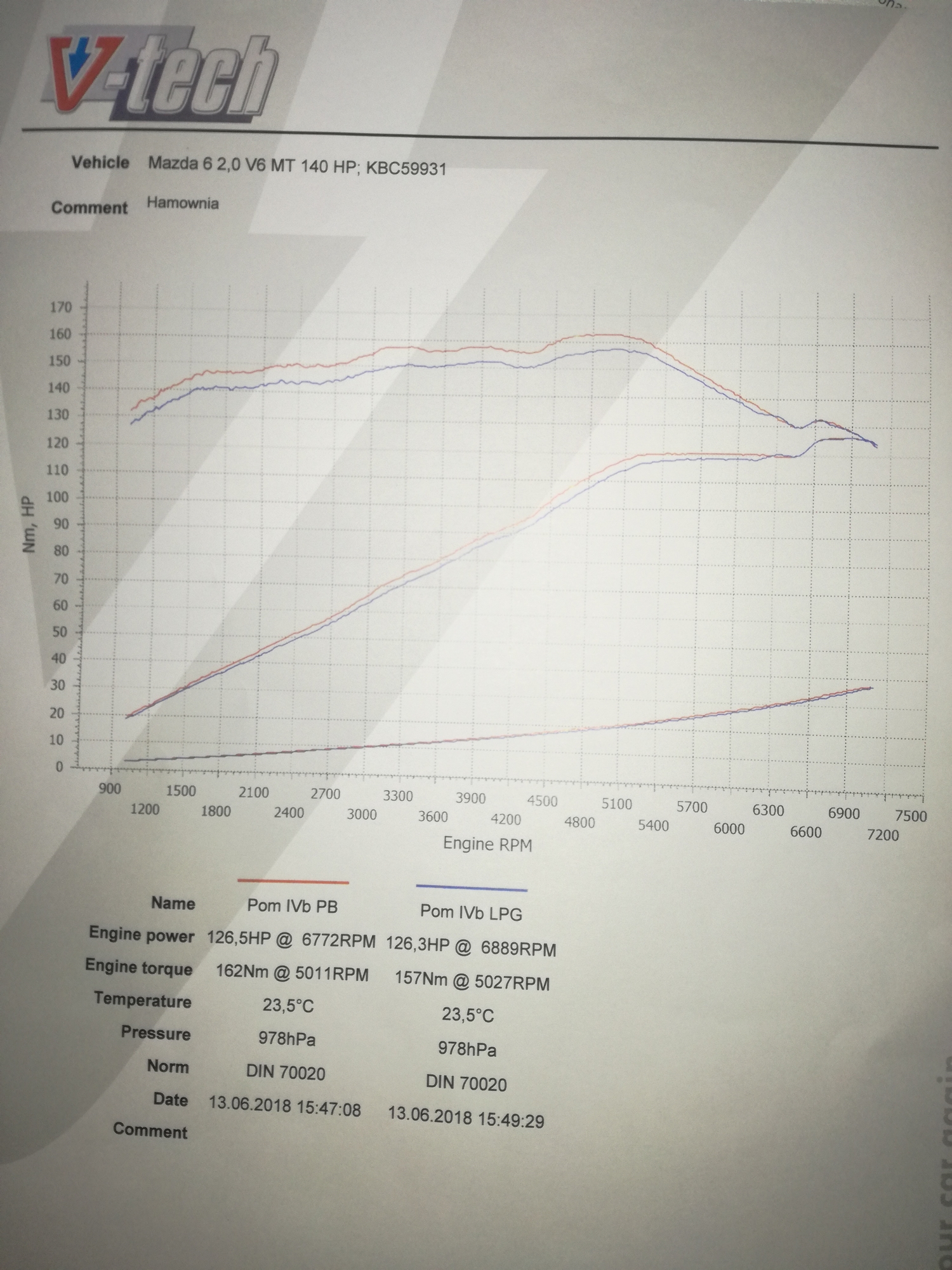

Postprzez s3bo » 13 cze 2018, 20:14
Auto : Mazda Xedos 6, KF, 1996r.
Modyfikacje : seria
Wynik pomiaru : PB – 125,6HP, 162Nm, LPG – 126,3HP, 157Nm
Uwagi : wczoraj założone nowe świece NGK i filtr powietrza KNECHT,
Pan się pomylił i wpisał Mazda 6,
Byłem dzisiaj na hamowni i zasmucił mnie wynik :( jakieś pomysły? VRISy sprawne.
