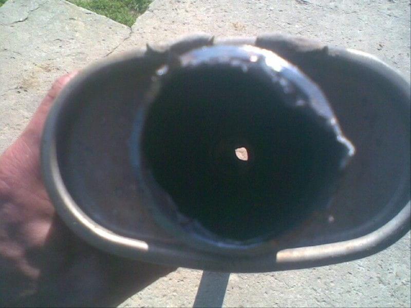

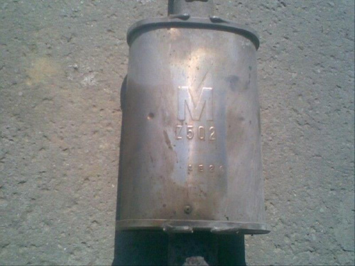

do kolegi "hopek" jak i dla innych którzy uważają, że tłumik środkowy fabryczny od mazdy jest przelotowy. Zdjęcia wyjasniaja, że jest praktycznie zabudowany:

werkuu zacznijmy od tego że ten twój tłumik nie jest od mazdy a napewno od z5 :P więc na przyszłośc taka mała rada...najpierw zaczerpnij info a dopiero później opisuj bo wprowadzasz ludzi w bład ;)
to jest ori tłumik srodkowy od mazdy z silnikiem z5
i jest całkowicie PRZELOTOWY :]

Postprzez maxitun » 5 cze 2009, 16:48
no więc tak wina moja bo znowu przez głupotę i niewyparzony jęzor powiedziałem za duzo. Juz to naprawiam
Zarówno kolega Werku jak i Hopek mają rację.
Otóż wpadł mi ostatnio w ręce seryjny cały wydech od zs (zresztą nie pierwszy i raczej nie ostatni) a że był urawany tłumik srodkowy to moim oczom ukazała się zgroza : zabudowany w środku w tłumiku "blokowacz" , idąc za ciosem rozciąłem wydech końcowy i w odróżnieniu od większości zs miał budowę przelotową. Nie wiem czy to było spowodowane dlaczego miał taką blokadę na srodku (chyba drugi wydech z 323F BA z takim rozwiązaniem gdyż gdzies mi po głowie kołacze że takie coś z efki już wyciągałem jak prowadziłem montaże na większą skale niż teraz). Ta mazda z której to teraz wyszabrowałem była z 97r.
Posiadaczy innych autek muszę niestety zmartwić – to jest dość popularne rozwiązanie, mam wrażenie że chodzi o ekologię i sianko bo innego uzasadnienia nie znajduję; bo wbrew pozorom ma to swoją przepustowość
