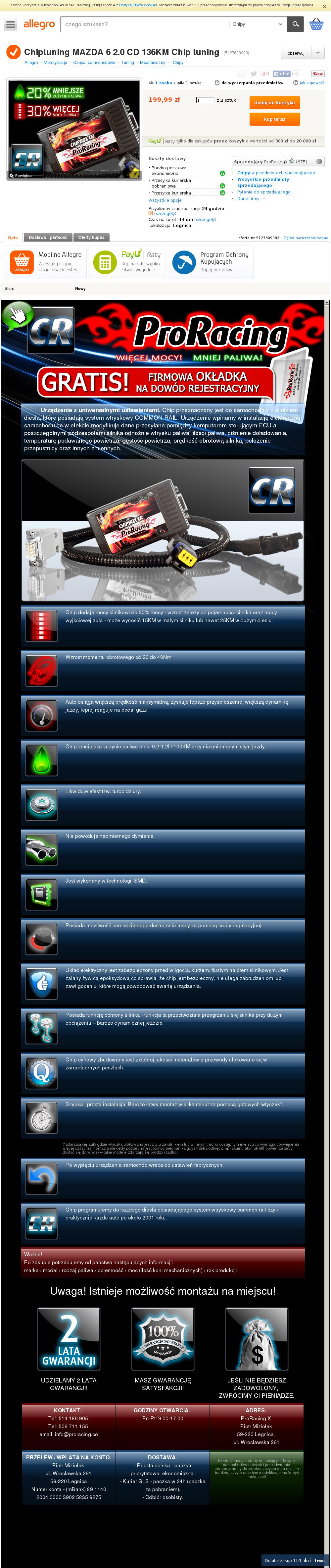

Cześć wszystkim,
Mam nadziej, że moge w tym temacie oto zapytac.
Co myslicie o boxaxh obecnych a w szczególnosci tego:
http://allegro.pl/chiptuning-mazda-3-2- ... 56036.html
Opcja z pilotem wydaje się byc bardzo fajny
Oraz czy macie jakies powtarzające się problemy po chiptuningu np szybkie padanie turbiny i innych części itp?
Ja bede cchiał lekki tuning robć bez wyjmowania DPF'a.
Pozdrowienia!

crazytribe napisał(a): czy macie jakies powtarzające się problemy po chiptuningu
zacznijmy od tego, że chiptuningiem nazywamy bezpośrednie modyfikacje w komputerze auta – tu masz zwykły BOX, który tylko "oszukuje" komputer...
Problemów raczej nie ma. Co do żywotności części – chyba wiadomo, że ich żywotność się skraca (ale nie jakoś diametralnie). NIe wierz też, że spalanie Ci spadnie o 2 litry
.Generalnie na Twoim miejscu polecał bym mimo wszystko chiptuning, dzięki któremu można dużo lepiej dobrać odpowiedni program do charakterystyki silnika.

crazytribe napisał(a):zastanawiam się tylko czy ktoś testował/uzywa takiego boxa
dokładnie takiego to nie, ale ogólnie mam zainstalowanego u siebie (kiedy go montowałem nie było jeszcze możliwości chipowania M6, albo była ale w bardzo ograniczonym zakresie).
crazytribe napisał(a): jeżeli ktoś tylko sporadycznie bedize chciał podkrecać i odpali pilota raz na jakis czas to może byc bardzo dobre rozwiązanie.
w sumie ten pilot to tylko gadżet... W "normalnej jeździe", przy tym samym stylu jazdy, prawie nie zauważysz przyrostu mocy, dopiero jak mocniej depniesz... więc jaki sens ma odłączanie go tym pilotem
crazytribe napisał(a):Pozatym to wychodzi taniej sporo niż chiptuning
zgadza się... chiptuning to koszt ok. x2,5

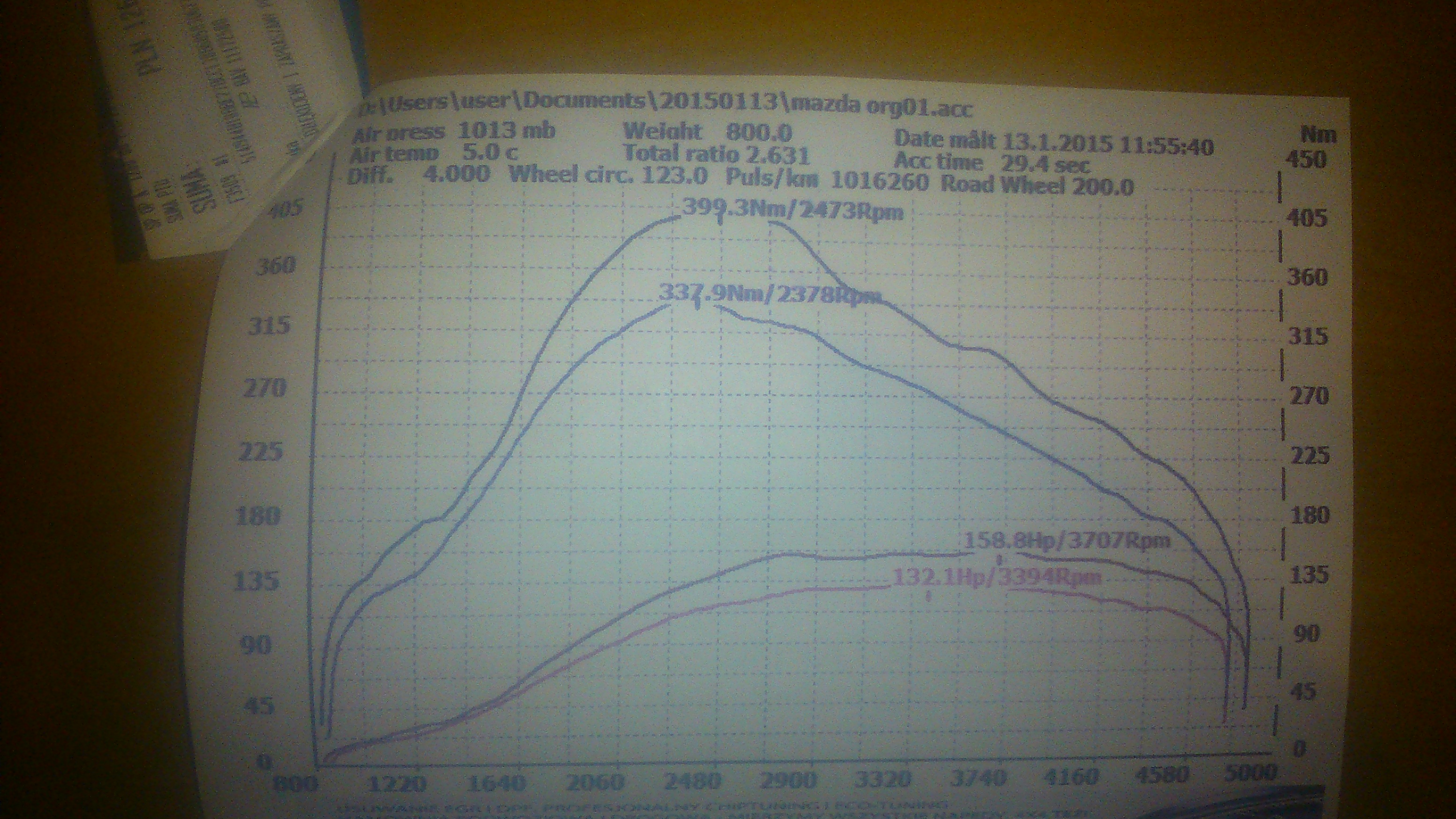

0Piotr napisał(a):u mnie po wycięciu dpf i zrobieniu chipa wygląda tak
Kolego a coś poza tym robiłeś? Jakiś intercooler lepszy?
Konie nie poszły jakoś wysoko, ale 400Nm to już spoko opcja.
Mi niestety intercooler nie domaga, więc nie wyrywam się jeszcze na program ;/

Witam wszystkich mam pytanie czy ktoś z was montował coś takiego co myślicie wiem że zaraz posypią się na mnie gromy ale cena kusząca i sprzedaje się trochę tego
http://allegro.pl/chiptuning-mazda-6-2- ... 09983.html
http://allegro.pl/chiptuning-mazda-6-2- ... 09983.htmlPozdrawiam
