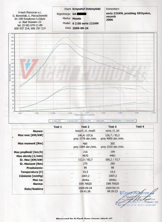

Postprzez dobrzyn22 » 14 gru 2011, 09:32
ja też mam boxa...falowania żadnego nie było...
widać nie zauważyłeś na wykresie
Przyznać muszę,że krzywa przebiegu momentu na Twoim wykresie z hamowni wygląda tak,jak powinna wyglądać <spoko> Tzn.równomierny przyrost aż do osiągnięcia maksimum.
U mnieprzy zastosowaniu zwykłego box-a,pomimo wielu prób takiego przebiegu krzywej nie udało się uzyskać,a auto dostaje wyraźnego kopa w pewnym zakresie obrotów-co jest z pewnością nie najlepsze dla dwumasy(chociaż można dyskutować w jakim zakresie to jemu szkodzi-o ile w ogóle).
Z silnika dałoby się wycisnąć jeszcze kilka Km więcej,ale objawiało by się to zwiększonym dymieniem z rury.
Nie mam też wątpliwości,że ogólnie tuning DPP jest o wiele lepszym rozwiązaniem od zwykłego BOXa-tak samo jak nie ma wątpliwości,co do ceny DPP 3x wyższej(ogólnie). Każdy niech sam osądzi i zadecyduje co woli ;)

Postprzez dobrzyn22 » 14 gru 2011, 22:19
Boost napisał(a):I na tym oto wykresie mamy pięęękny przypadek pulsacji.
dokładnie-ale generalnie mamy również osobny dział na wykresy z hamowni ;)
gdzieś tam jest też mój-i z pewnością tak nie wyglądał...jak znajdę,to skopiuję ;) )
