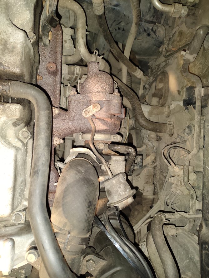

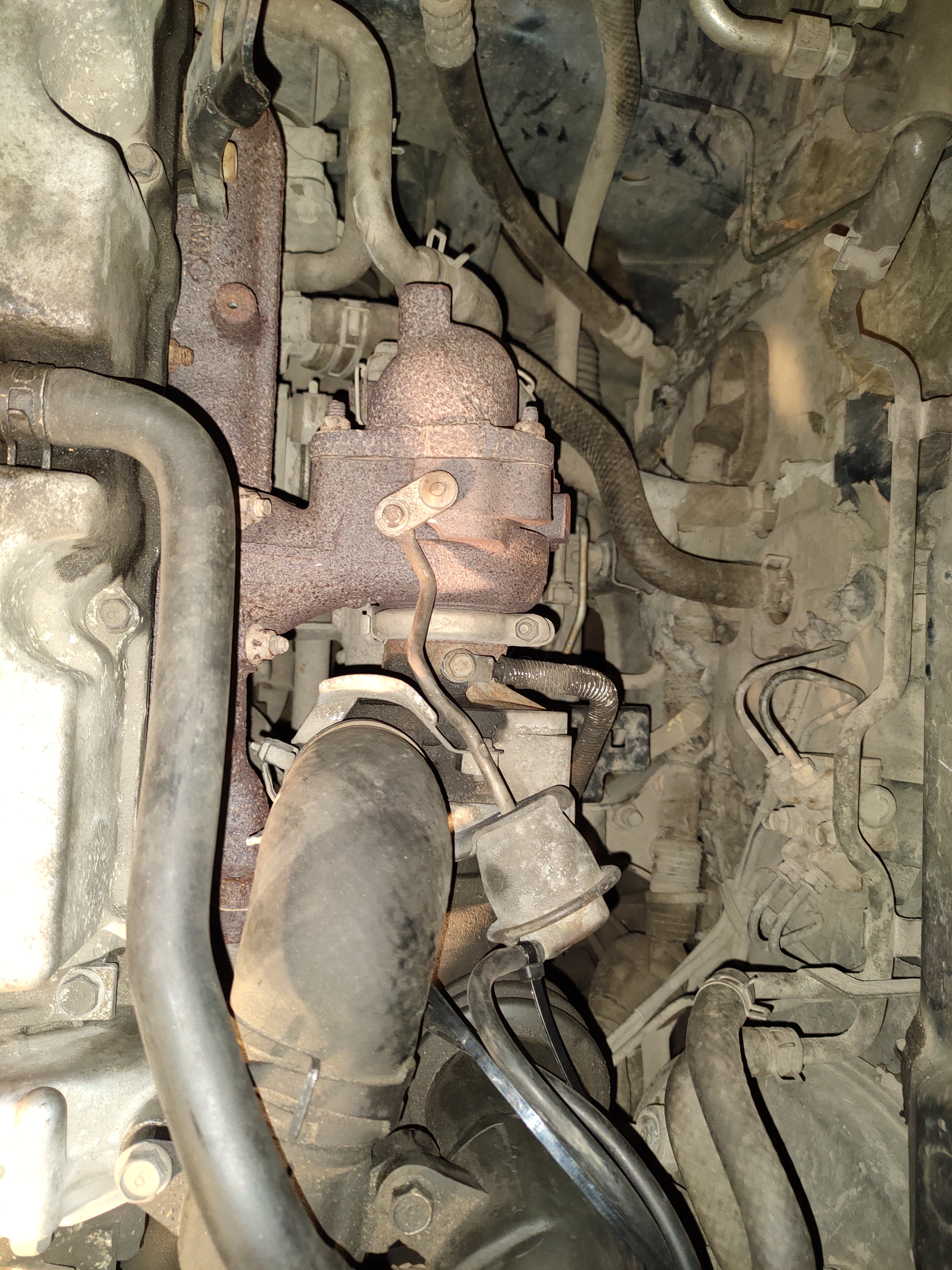

Postprzez Sociakejszyn » 5 mar 2021, 11:29
Napięcie bazowe z mapsensora do ECU Mam 4V, dałem na razie jedną diodę 1.5V, zmniejszyła napięcie i ECU nie odcina już mocy przy ~1.1 ;) i ogólnie madzix znowu został osłabiony czyt. Pewnie ecu zmniejszyło dawkę na oryginalnym kablu do SPV więc chyba ma to wszystko sens.
No ale teraz muszę rozwiązać problem z dmuchaniem ihi
Czy taka pozycja cięgna wg jest pozycją całkowicie zamkniętą ? Bo bardzo opornie mi chodzi to cięgno, odważyłem się całkowicie zaslepic gruszkę , deptałem mazdę 5 min a turbo dmuchnęło 0.1 bara więcej.. cały czas okolice 1.2
Od: 2 mar 2021, 23:43
Posty: 8
Auto: Mazda 626 kombi 2.0 ditd Rf2a
Postprzez Neonixos666 » 5 mar 2021, 15:06
Chłopaki podkładali podkładki pod gruszkę żeby zwiększyć doładowanie. Pamiętaj że doładowanie zawsze mierz podczas jazdy przy obciążeniu a nie na postoju.
Posty: 9523 (54/244)
Postprzez Płomień » 5 mar 2021, 20:49
O to to, Neonixos666 dobrze gada. Na postoju masz niskie obciążenie.
Podkładki pod gruszkę były żeby się wastegate otwierał później, bo chyba fabryka go nastawiła na 0,7bara. Nie pamiętam dokładnie, ale tam sporo zapasu było do wywalenia ecu.
Tylko po co dokładki jak masz pokrętełko, i MBC możesz sobie doregulować kiedy wastegate się otwiera?
Całkowicie bym go nie odpinał. Na Twoim miejscu sprawdziłbym ile to może dmuchnąć, i ustawił 0,15-0,2 niżej żeby turbo nie wysrało się od razu. Niech troche pocieszy :D

Postprzez Sociakejszyn » 5 mar 2021, 21:30
Ależ oczywiście, że każdy pomiar, który do tej pory wam pisałem to pomiar podczas przyspieszania na pełnym ogniu do "odcięcia".
Ależ oczywiście, że chińskie tanie MBC kupiłem po to żeby nim kręcić i ustawiać granicę doładowania.
Tylko, że: niezależnie jak mocno przykręcę (ograniczę) przepustowość MBC to doładowanie dobija do okolic 1,1. Pomyślałem, że jak to chińczyk coś się pier*oli, ale jak go otworzyłem (czyli jakby go nie było) to wraca do katalogowych 0.8 czyli coś tam reguluje.
Podejrzewając bardziej mechaniczny problem pracy całego WG i cięgna, zaślepiłem z kumplem gruszkę (czyli teoretycznie turbina powinna dobić do końca swoich możliwości) i dając w pi*zdę na drodze wydmuchało 1,15.
A tak jak wspomniałem, wcześniej jeszcze przed podłączeniem diody, jak dobijało ciśnienie do tych 1,0 – 1,1 to było zdławienie mocy na sekundę, odpuszczenie, dobicie znowu do 1,1 i znowu zdławienie mocy – zakładam, że to właśnie to hamujące ECU.
Więc domniemywam, że albo konstrukcyjnie położenie gruszki jest takie żeby nie przewalić doładowania,
albo WG bardzo topornie chodzi i się przycina (bo szarpane kluczem ledwo co idzie)
albo to 15 letnie turbo już ma tak łopatki w środku wytarte, że więcej nie wydmucha... ale to przyjmę do wiadomości jako ostatnie ;p
