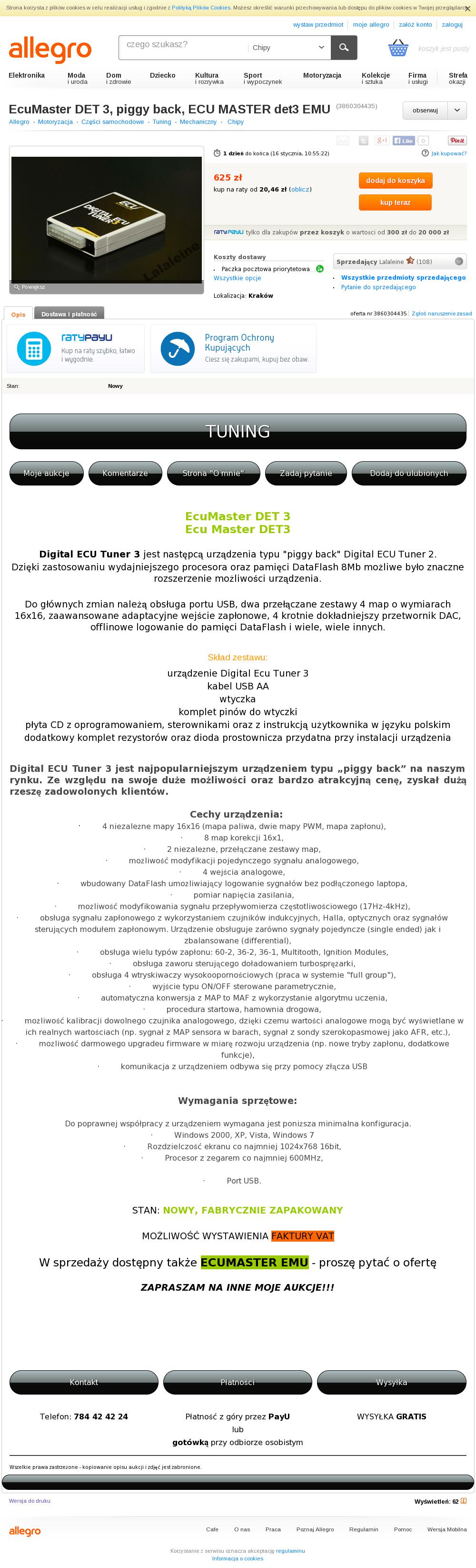

Postprzez MIRU » 14 sty 2014, 17:41
Ale pzeciez nie zmieniasz instalacji tylko pod swoją podpinasz KL'a, wiec immo Cię nie interesuje...No chyba że miałes R4 a pakujesz V6 to wtedy cała wiązka, komputer immo i stacyjka.
Kod: Zaznacz cały
Swinka? Ok rozumiem ze chodzi chip? Na ktorym to wystroic trzeba?
nie o chip tylko dodatkowy komputerek zew który albo oszukuje seryjne ecu (tryb piggyback) albo jako małe stanalone, czyli sam steruje wtryskami, zapłonem
np
http://allegro.pl/ecumaster-det-3-piggy-back-ecu-master-det3-emu-i3860304435.html
