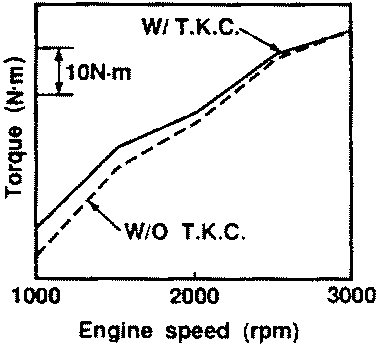

Dlaczego kael ma tak niski stopień sprężania? No żeby nie stukał, proste. A dlaczego miałby stukać? Bo ktoś się uparł żeby ciągnął od samego dołu. Uparł tak bardzo, że Mazda dołożyła czujnik stuku z całym potrzebnym sterowaniem, tylko po to żeby mieć 5Nm więcej w zakresie 1000-1500rpm.
W/ TKC z czujnikiem stuku
W/O TKC bez czujnika stuku
Widzimy, że sterownik stara się utrzymać silnik na granicy stuku do jakiś 1300rpm, potem z większym marginesem, aż do 2500rpm. Dalej nie ma żadnej zmiany ani zysku z tego systemu. Nie wiem też na jakim paliwie było mierzone, ale pamiętajmy że to przełom lat 80 i 90.

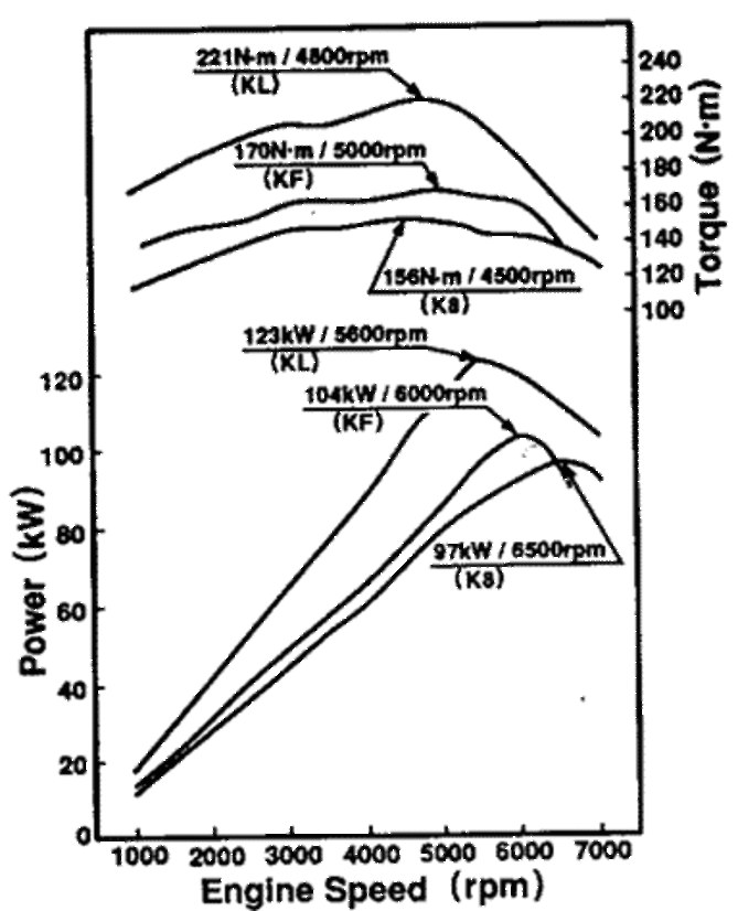

Ja mam tylko jedno pytanie... Jeśli silnik i tak im stukał przy 2k rpm od nadmiaru ładunku, to nie mogli zrobić większej średnicy gniazd? Na dole dużo by się nie zmieniło, bo można by było mocniej przyspieszyć zapłon lub (lepiej) podnieść stopień kompresji. W zamian dało by się odczuć zmianę w górnym zakresie obrotów.
Przy okazji porównanie krzywych dla całej K-serii. Może wałki od K8 razem z ecu to nie taki głupi pomysł?

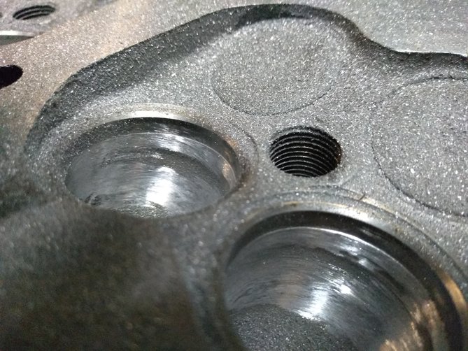

Robił ktoś kiedyś porting K-serii? Dało to dobre, mierzalne efekty? Jestem tego niezwykle ciekaw. KL na 1 gar ma 416ccm, czyli porównywalnie do R4 1.6. Kanały są natomiast... duże. Duże i szerokie jak na ten cylinder. Gdzie jest haczyk? A no tutaj.
Gniazda zostały rozwiecone z 28,5mm na 29,5mm. Pod nimi oczywiście pojawił się nadmiar materiału głowicy, zwężka w porównaniu do kanału. To akurat jest całkowicie normalne, gniazdo zaworowe jest wąskim gardłem z uwagi na prędkości przepływu. Jeśli powietrze leci sobie szerokim kanałem i trafia na zwężkę, to przyspiesza. Jeśli zwężka jest jednocześnie ujściem kanału, to powietrze wręcz napycha się do cylindra. Natomiast...
Kanał jest na tyle szeroki, że nawet po wyrównaniu widać wyraźny uskok, zwiększenie średnicy. Gniazdo nadal jest zwężką, pomimo że kanały jeszcze nie zostały dotknięte. To ja się pytam, ile jeszcze trzeba rozorać gniazdo zaworowe, żeby zaszła potrzeba poszerzenia kanałów? Tak na oko, to co najmniej kolejne półtora milimetra.
Pamiętacie poprzednie wpisy odnośnie średnicy gniazd? Wygląda to tak, jakby ktoś zaprojektował świetną głowicę, po czym stwierdził "Hej, nie potrzebny nam kolejny sportowy silnik, a nie mamy żadnego pieca do limuzyn. Wrzućmy mu mniejsze gniazda, to dostanie momentu w niskim zakresie, i będzie git". Jak widać, zadziałało.
I tak przy okazji – głowica jest zebrana na znacznik, a widać wyraźnie że do zaworu brakuje jeszcze z 2mm. Jak ktoś by miał odwagę przymodzić napinacz i rolki rozrządu, to można by ugrać całkiem ładny stopień sprężania.
