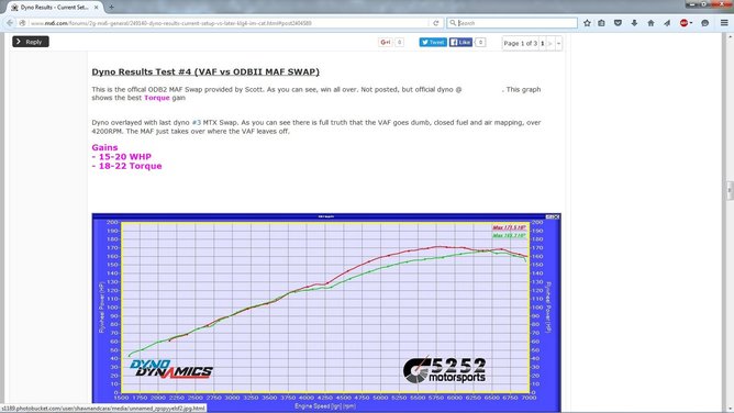

kobe31 napisał(a):Z tego co mi wiadomo zabiegi o ktorych wspomnialem powyzej daja wzrost mocy na poziomie 25-30 koni mechanicznych.
Przy robieniu przejsciowki pod kompa millera warto dorzucic wtyczke pod OBD2 zeby moc regulowac doplyw powietrza.

Postprzez kobe31 » 18 lip 2017, 10:23
Wykres od kolesia ze Stanow pokazujacy efekty zmian o ktorych wspomnialem. Zalozyclem ten watek w nadziei ze ktos z forum wykonywal juz te zabiegi a nie w celu bezsensownych dewagacji i gdybania...

Postprzez marcinowozniako » 18 lip 2017, 12:39
Dokładnie ten sam wykres wstawiłem we wcześniejszym poście na poprzedniej stronie i gdzie tam masz 20KM przyrostu? Ja widzę 3-5KM w górnym zakresie. 30KM to on ogólnie zyskał zmieniając skrzynie z automatu na manual i potem jeszcze zmieniając vaf na maf Ale tak jak mówię ktoś chyba nie umie dokładnie czytać. I tak jak mówiłem nie są żadne dywagacje tylko fakty a faktem jest że Klze że zmienionymi tlokami z KLa osiągnie maks 185KM i na nic strojenie zmieniane przeplywek jak silnik fizycznie będzie mieć daną przepustowość i tego się nie przeskoczy bez mechanicznych modyfikacji:D
