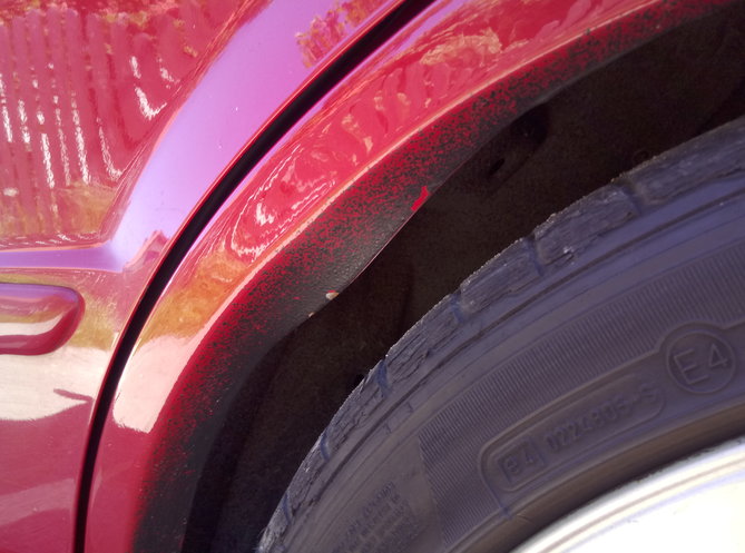

Mam ją na kołach 17 problem w tym że gdy wsidzie więcej osób tylne koła ocierają o nadkola :( . Nie wiem już co z tym zrobić a więc szukam jakiegoś zawieszenia gwintowanego aby auto było sztywne i moża było by dopasować idealnie wysokość ale na zadnej sronie producentów nie moge znaleźć takiej zawiechy . Może coś pasuje do tej mojej madzi od innego auta .

pokaż zdjęcia jak wygląda koło teraz bo jak złe jest et to zawias nie bardzo coś zmieni.

Postprzez Sportive323f » 28 maja 2017, 11:22
Tak to wygląda, 215/45/17 . ET nie wiem jakie bo to poprzedni właściciel założył .
Myślałem o gwincie bo można go dowolnie ustawić . Tylko nie widze żadnego nigdzie same sprężyny sportowe a w tej już mam i trzyma sie drogi pięknie no ale jak pięknie też ociera ze aż boli ... :(
Tak wygląda jak ociera i wygina Mi nadkole :/

No i masz odp. ET felgi, taniej Cię wyjdzie kupno felg 17stek z odpowiednim et niż szukanie gwintu.

Postprzez Neonixos666 » 28 maja 2017, 11:32
viewtopic.php?f=312&t=197838&start=60
W tym temacie znajdziesz rozwiązanie. Brakuje niewiele i zaklepanie rantów chyba by nawet pomogło.

ET chyba już nie może być mniejsze niestety no cóż prawdopodbnie alno wytne te ranty albo zklepie tak jak tutaj kolega mówi bo naprawde niewiee brakuje żeby nie tarło, ale mniejsza i tak bym chciał założyć gwint ale nie mogne znaleźć w ogóle coś tam na alledrogo jest ale [tiiit] wie co to za producent itp.. :|

Przykładowy gwint :) Aczkolwiek wszystko już zostało napisane, zaklepać ranty i modlić się, że nie pękną przy rolowaniu jak były kiedykolwiek robione.
