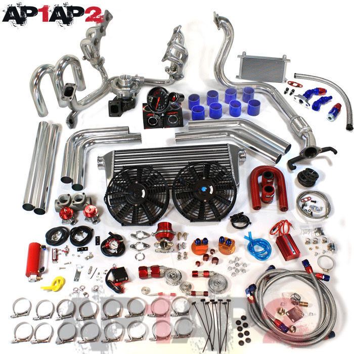

Witam jakie są koszty wystawienia turbo do mx6 2.5 czy 3 tys zł mi wystarczy? I jaką moc mogę wyciągnąć przy wstawionym turbo? chciałbym uzyskać 350 hp.

Chodzi mi o normalne turbo zamówiłam już z usa ten komplet co jeszcze będzie mi potrzebne do tego jeszcze czy 3 tys mi wystarczą jeszcze dobrze że nie mieszkam w polsce narazie bo ciężko sie nie ktorymi dogadac

czyli masz 3 tys zl by zlozyc ten zestaw rozumiem? nie widze na zdjeciu pompy paliwa. no i jakosc gratow jest najwazniejsza. weze silikonowe potrafia pekac, rozrywac sie przy 0,5 bara jesli jest slaba ich jakosc, obejmy, cybanty zsuwac z gum jesli na rurach nie ma naspawanych kołnierzy lub jakosc cybantow jest slaba (najlepiej szerokie na kluczyk 13stke). turbo wazne zeby nie bylo jakies totalnym zlomem chinskim, bo sa przypadki ze takie turbo nie wytrzymuje 10 minut pracy i rozlatujacy sie wirnik wpada w dolot i uszkadza caly silnik, czesto tez takie turbiny maja nieszczelne zawory i po prostu nie trzymaja cisnienia.kolejna sprawa widze ze fajnie ze jest chlodnica oleju. pytanie jakiej jakosci sa weze i przylacza. czy sa porzadne i beda szczelne polaczenia olejowe czy koncowki sa do pupy i trzeba bedzie wszytsko wymieniac. pytanie co ze strojeniem? ecu nie widze. samo strojenie moze wyjsc ponad 5tys zl (emu + sonda szerokopasmowa kolo 2300, do tego podlaczenie wiazki moze kosztowac z 2tys, i strojenie na hamowni i na ulicy moze kosztowac grubo ponad 2 tys) wiec sam widzisz.
wszystko zalezy kto to zrobi (czy samemu) i jaka jest jakosc tego co kupiles. chinskie kolektory wydechowe potrafia nagminnie pekac (scianka rury za mala) i na dodatek nie pasowac (np srub moze nie dac sie przykrecic bo rurki sa tak glupio pospawane ze nie ma do nich dostepu :)
o chinskich wentylatorach nie wspominajac. maja duzo nizsza moc (80W) niz seryjne (ponad 300W) wiec zamiast pomagac silnik czesto sie przegrzewa.
czasami oszczedny traci dwa razy.
