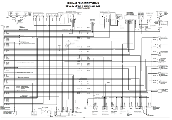

Byłem u elektryka w mojej miejscowości i stwierdził, że założy ECU od jednego i drugiego auta pod warunkiem, że dostarczę mu schemat pinów ECU od KF97r. aktualny w pojeździe oraz komputera który mu przywiozę. Dołożenie kilku czujników i zmiana kolejności w kostkach to nie problem. Tak stwierdził.
Proszę szanownych kolegów o pomoc w którą stronę najlepiej będzie pójść aby nie tworzyć problemów. Proszę również o przesłanie schematów o które prosi elektryk. Myślę, że schematy rozwieją wszystkie wątpliwości, bo z nich będzie wynikał zakres prac.

Wszystko jest do ogarnięcia, ale są potrzebne schematy. Nie posiadam do x6 z 97r. Z tego co się zorientowałem nie ma schematów ECU do X9 z 93-94r. czyli do kl68. Są dostępne do kl05 i kl59 od probe, ale nadal nie mam do swojego x6 także lipa.
Sprawdziłem z elektrykiem pobieżnie kilka pinów z moim ECU z schematem od Milleni z 95. Schemat dostępny na forum, ale Millenia z 95 to nie sterownik kl68, który będę próbował w przyszłym tygodniu podłączać.Kupiłem całą wiązkę do x9 ale z 96r. także już z immo i bez czujnika położenia wału przy kole, który na 100% występuje w kl68.
Ewentualnie zostanie opcja kl05 pod warunkiem, że podejdzie bez przerabiania pinów w moim ECU. Jeśli nie podejdzie to bez wymiany ECU z wiązką nie da się podłączyć żadnego ECU do x6 z 97r...

Heh odpisałem tam ale tu powtórzę, wiązka przerobiona ze schematów z 626/probe między innymi z serwisówki Haynesa. Jakbym podpiął sterownik z KL bez przepinania pinów to bym miał ciągłe zwarcie:P
