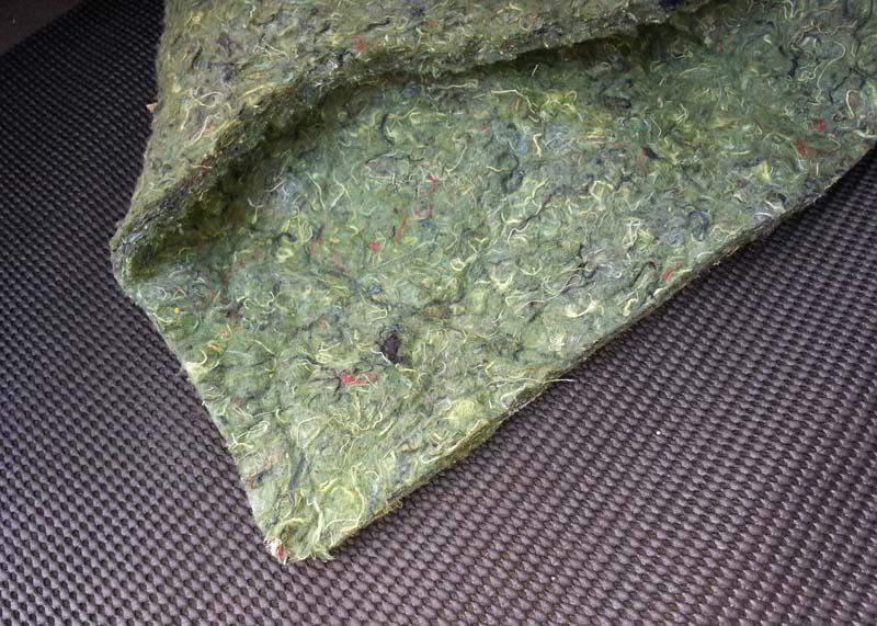

Początkowo przypuszczałem że szumy przenikają przez podłogę bagażnika. Położyłem na dnie bagażnika wykładziny pokazano na zdjęciu. W przypadku wysokich częstotliwości lepiej sprawdza się materiał taki, jak pokazana mata filcowa. Osiągnięty efekt był jednak niewielki
Długo szukałem źródła hałasu, ale wreszcie udało się go znaleźć. Okazało się, że producent zamontował w bagażniku 2 pudła rezonansowe, która znakomicie wzmacniały efekt szumu. Większość szumu pochodzi z wnętrza plastikowych puszek na narzędzia, wbudowanych po bokach bagażnika. To duże, plastikowe pudełka nie są w żaden sposób wytłumione. Aby je wytłumić, wystarczy od zewnętrznej strony pokryć go taśmą dwustronnie klejącą. Następnie należy okleić go wykładzina filcową (patrz zdjęcie).
Aby wykładzina nie odkleiła się wraz z upływem czasu, dodatkowo okleiłem ją dookoła srebrną taśmą. Po wykonaniu tych prac i sprawdzeniu efektu przyznaję, że doznałem szoku. Szum praktycznie zniknął tak, jakby ktoś po prostu go wyłączył. Przy demontażu pojemników trzeba usunąć elementy tapicerki w bagażniku. Warto przy tej okazji uzupełnić ich wytłumienie wyklejając je od zewnątrz matą filcową.
