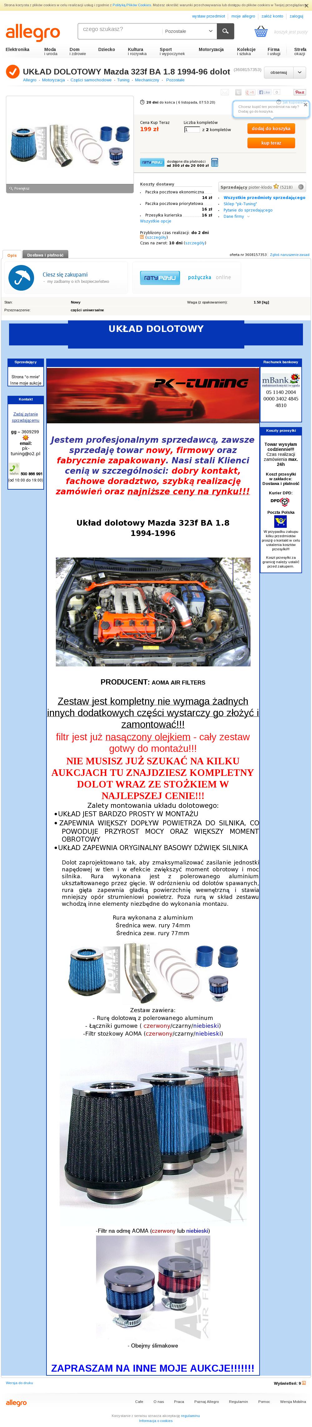

czy taki układ dolotowy będzie mi pasować do Mazdy 323 ba 1.5 16 v sedan ?
http://allegro.pl/uklad-dolotowy-mazda-323f-ba-1-8-1994-96-dolot-i3608157353.html
Ta rura z aluminium mnie przekonuje, gdyż moja guma od dolotu jest cała sparciała :/

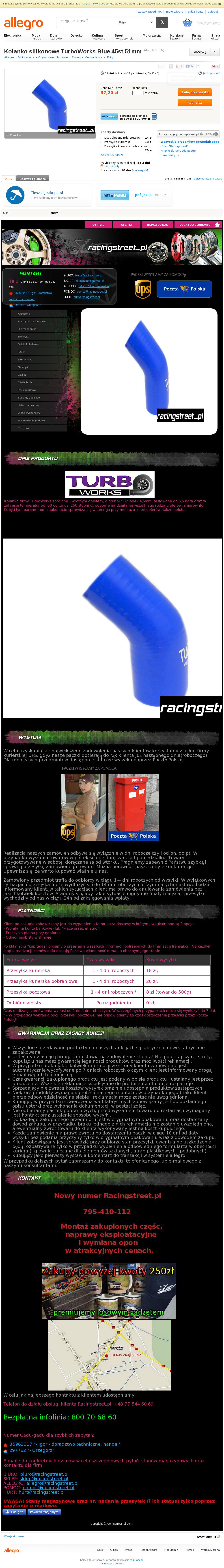

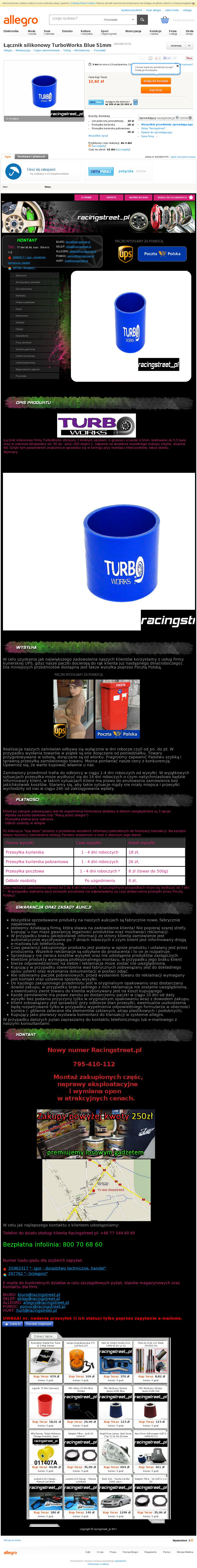

Nie będzie niestety, kiedyś też się naciąłem (bo widzę te doloty gość sprzedaje od lat) i kupiłem od niego bo wychodziło w sumie taniej niż oddzielnie na aukcjach i nic się do kupy nie składało. Na szczęście bez problemu oddał kase, ale widzę do moich rad, żeby nie sprzedawać bubla sie nie przychylił. W aukcji dolot do 1.8, na zdjęciu silnik V6. Ja u siebie w 1.5 składałem dolot na kolankach Turboworks 51mm, żeby się nie bawić w redukcję http://allegro.pl/kolanko-silikonowe-tu ... 77035.html + http://allegro.pl/lacznik-silikonowy-tu ... 67979.html + rura z kwasówki i stożek dowolny, ja mam Simote akurat.

Za dużo tego jak dla mnie, żeby zrobić podstawowy dolot wystarczy Ci to co wysłałem, ze stożkiem zmieścisz się w 150-170 zł, efekt będzie pewnie taki sam jak w przypadku tego. Ta z aukcji to zrobiona specjalnie, żeby wyglądało pro, i tak wykorzystasz mniej jak połowę tej rury, więc nie ma po co przepłacać.

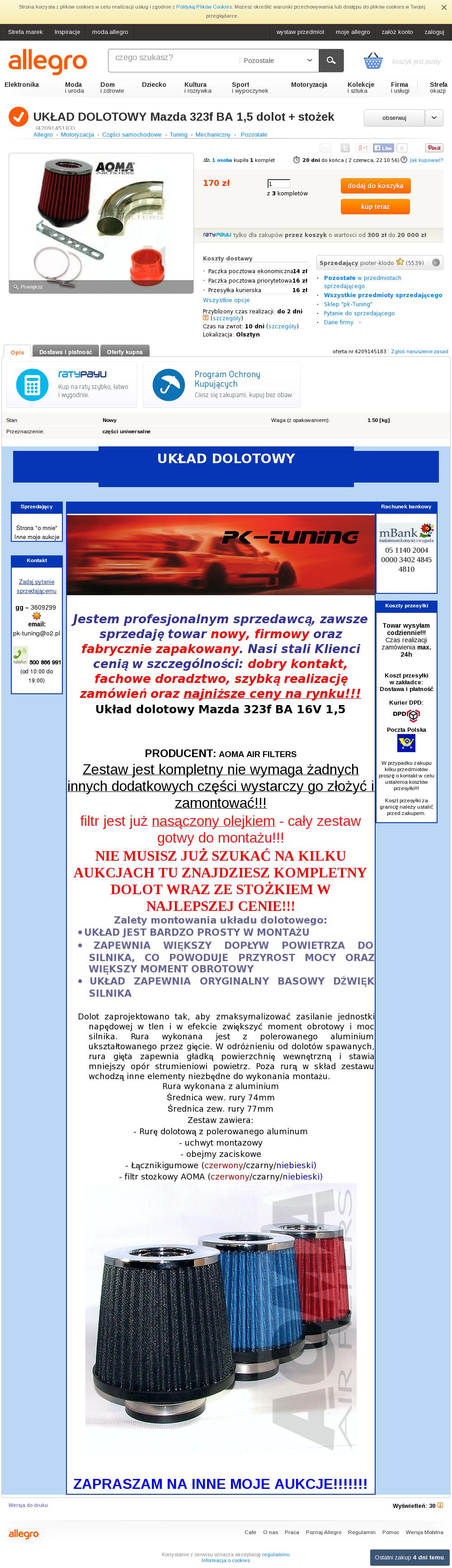

Panowie dziś dostałem paczkę od chyba tego samego Pana
http://allegro.pl/uklad-dolotowy-mazda- ... 45183.html
i masakra walczyłem z tym pół dnia gdy już mi się udało to wszystko zamontować choć niektóre części nie pasowały/ale polak potrafi/ Madzi po zapaleniu od razu gasła <płacze> jak dodawałem gazu jeszcze się trzymała jak tylko puściłem gasła. Jak odłączyłem przepływomierz to mazda nie gasła.
Potem zacząłem regulować obroty na przepustnicy tak żeby silnik nie gasł z podłączonym przepływomierzem. Gdy udało mi się uzyskać stabilny stan silnika wybrałem się na test i tu pełna kicha samochód słabo się zbierał wolno przyśpieszał tyko ryczał jakoś głośniej. Gdy wróciłem i samochodu odstał chwilę znowu zaczął gasnąć. Moje Pytanie na które potrzebuje waszej pomocy czy to da się jakość wyregulować i czy to możliwe że Madzia straciła trochę swojej mocy przez ten filtr :(

Heh widze, że gościu nadal to sprzedaję, ja to kiedyś kupiłem, nic nie pasowało, odesłałem gościowi oddał kasę i mówił, że zmieni skład zestawu, ale jednak dalej robi ludzi w bambuko.
