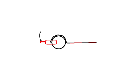

Ze wzgledu ze bede go mial za friko mysle żeby go jednak wykorzystać.Co myslicie o takim pomyśle żeby do silencera dospawać rurke z nierdzewki ok 3 cale i długości ok 15-20cm(mniej wiecej ori rurki z ori wydechu) i całość zamontować tak że tego mugena prawie nie bedzie widac a spod zderzaka wystawac bedzie tylko rurka z kwasiaka
nie śmiać sie z obrazka <faja>

Postprzez WysoL » 19 lut 2014, 21:33
Moim zdaniem tak i tak bedzie wylo.
Mozesz zrobic tak ze tyl zostawisz ori a zamiast srodkowego wstawisz od scigacza i bedzie spoko. Widzialem juz taka przerobe i naprawde dawalo rade i za glosno noe bylo
Wysłane z mojego GT-I9505
