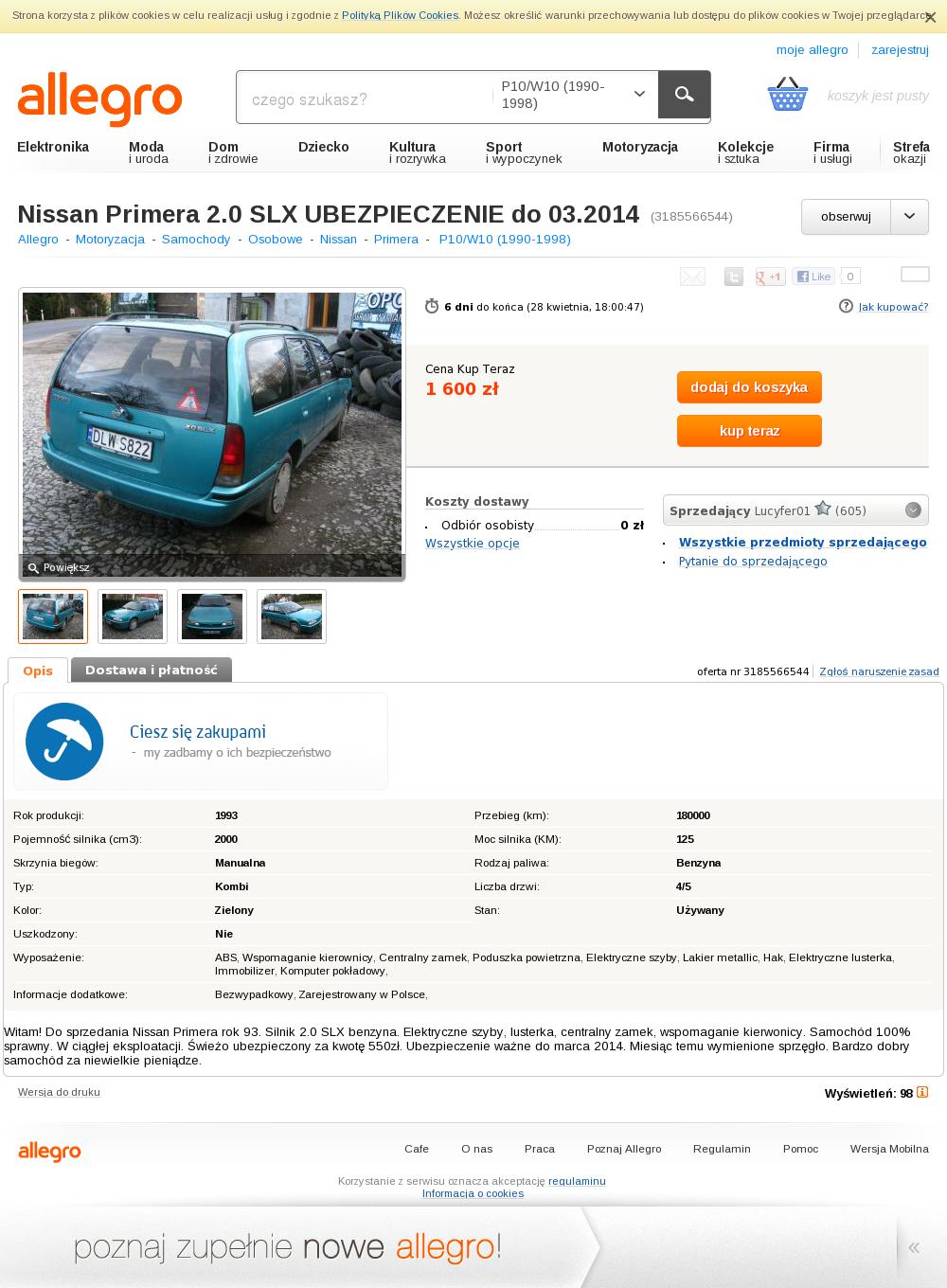

Powiedzcie w końcu raz i ostatecznie czy jest możliwa zmiana np w moim kf-ie? Kurde lecąc autostradą 120 mam 4k obrotów, nie dość że głośno się robi bo ten plebienisty dzwięk v-ki zaczyna dawaj osobie to i spalanie wzrasta. A chciałoby się mieć przy 120 np 3k obrotów. Ostatnio jeździłem nissanem primerą kombi kumpla 2,0l i przy 100k/h miałem 2,2-2,3k obrotów na 5 biegu:)
czymś takim śmigałem :)
http://allegro.pl/nissan-primera-2-0-slx-ubezpieczenie-do-03-2014-i3185566544.html
