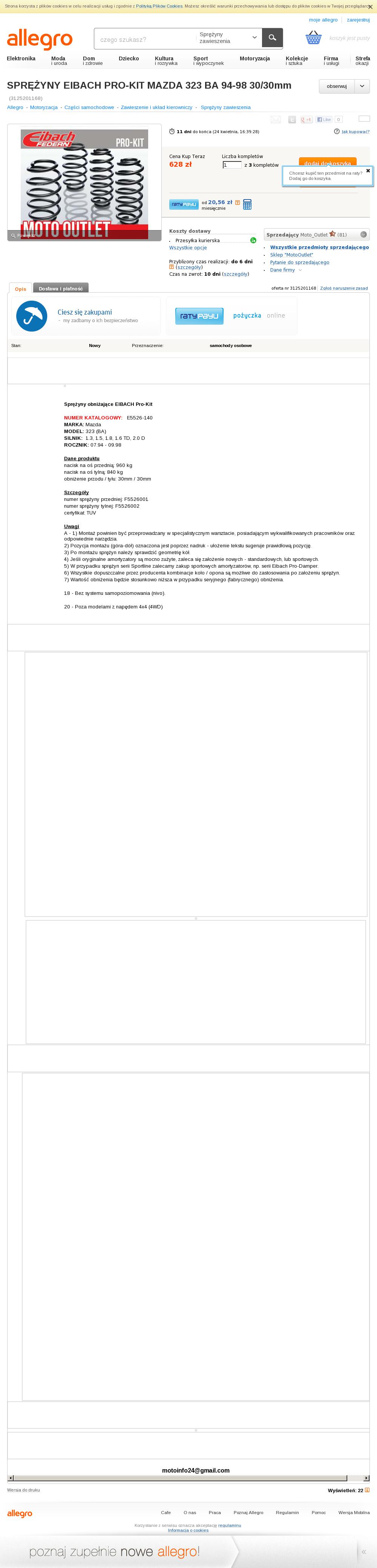

Koledzy, chodzi za mną delikatne obniżenie mojej efki tak -30 lub max -40. Czytam tutaj o sprężynach ale co chwile widzę sprzeczne relacje. Na allegro pełno jest sprężyn mts, apex, jamex a ich cena jest dosyć niska. Pytanie czy warto je kupować?
Z droższych znalazłem też Eibach -30 http://allegro.pl/sprezyny-eibach-pro-k ... 01168.html
oraz AP -40/30 http://inter-tuning.pl/p/2446/43806/spr ... zenie.html
Co sądzicie o tych dwóch firmach, można to bez strachu wsadzić, czy lepiej szukać czegoś innego? A może nie ma sensu przepłacać i wziąć te jakies mtsy?

Postprzez adidom » 13 kwi 2013, 18:05
Nie wiem jak inne firmy ale ja mam sprężyny Eibacha i sobie chwale. W GF jest tylko taki problem, że przód wyżej stoi od tyłu.
