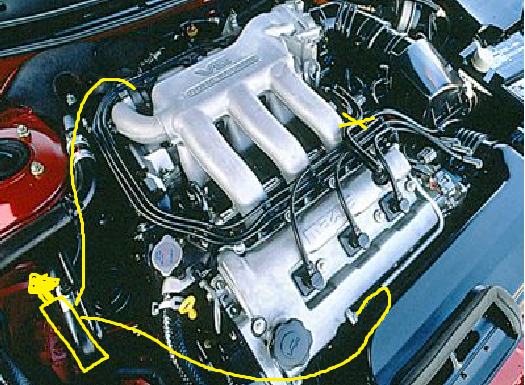

Witam. Mam zamiar zamontować separator oleju z mojej Maździnie lecz mam z tym pewien kłopot. Jako że cały układ obiegu powietrza, podciśnień itp do najprostrzych nie należy chciałbym zwrócić się z prośbą o pomoc w pokierowaniu mnie jak poprawnie go podłączyć.
Czy powinno wyglądać to tak jak na załączonym przeze mnie obrazku?
Albo
Montaż Oil Catch Tank w silniku K8

Drugi link jest prawidłowy
Zawór PCV zostaw tak jak jest teraz. Jaki masz OCT?

Na razie jeszcze nie mam żadnego ale planuję kupić, chciałem zrobić samemu ale zależy mi również na efekcie wizualnym
. Co do odmy łączącej pokrywę zaworów z kolektorem, mam tam wmontowany filtr paliwa, zbiera sie tam sporo syfu nie powiem

sheerydrain napisał(a):Co do odmy łączącej pokrywę zaworów z kolektorem, mam tam wmontowany filtr paliwa, zbiera sie tam sporo syfu nie powiem
Zostaw go i wymieniaj co jakiś czas

Tak też właśnie robię, tego ze zdjecia już nie ma, został wymieniony na nowy jednak tamten chyba miał jakąś inną przepustowość i auto przy odpaleniu na zimnym się trochę dusiło i później nabierało obrotów. Po wymianie filtra na taki sam jak ten ze zdjęcia jak ręką odjął
ps. co z wężykami łączącymi się z rurą dolotową ?

Najlepiej byłoby tak:
Jedno wejście z tylnej głowicy.
Drugie wejście z przedniej głowicy.
Wyjście z powrotem do dolotu.
Czyli jakiś ładny custom by się przydał

Czyli masz na myśli puszczenie rozdzielki z wężykiem od wężyka z już przefiltrowanym powietrzem coś takiego jak na zdjęciu ?:)

W standardowym OCT masz 1 wejście i 1 wyjście i odpowietrznik. Do wejscia dajesz wężyki z obydwu głowic. Wyjście do dolotu.
