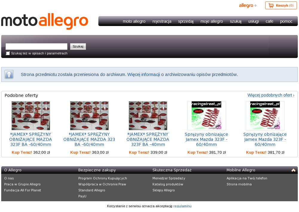

Postprzez MariuS » 23 lis 2011, 20:50
przypadkiem znalazłem jakieś nowe sprężyny jamex-a : -60 i -40. bo z tego co pamiętam użytkownicy jamexów -40 pisali że im przód siada mniej niż tył.
http://moto.allegro.pl/jamex-sprezyny-o ... 89377.html
więc wrzucam tu, może komuś się przyda
