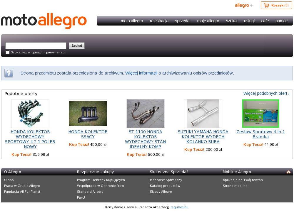

no wlasnie na pewno kolektor od wersji v6 nie bedzie pasowal.podmiana z wersji 1,8 r4 bp tez nie ma zadnego sensu bo sa to kolektory slabej przepustowosci.jako tako tanie rozwiazanie to kupno z allegro np:
http://moto.allegro.pl/honda-kolektor-w ... 16202.html
do tego dorobic jakas tania flansze pod glowice za 100zl dobry spawacz i moze w 600zl sie zmiescisz
no i raczej marne szanse widze na dodatkowe 5 km do mocy maskymalnej.bardziej sie spodziewaj mco taka sama szczytowa a podniesienie mocy w srednim zakresie obrotow.
