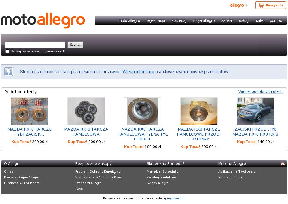

Za 200zł możesz kupić i przymierzyć taki zestaw.
Popatrz na allegro gość sprzedaje ciągle zestaw na tył za 200zł
Zapytaj go czy nie ma przednich zestawów.
http://moto.allegro.pl/mazda-rx-8-tarcz ... 36221.html
Tyle że przednie tarcze mają chyba ze 320mm więc co najmniej 17" felgi wymagają.
http://moto.allegro.pl/mazda-rx-8-tarcz ... 36221.htmlTyle że przednie tarcze mają chyba ze 320mm więc co najmniej 17" felgi wymagają.
