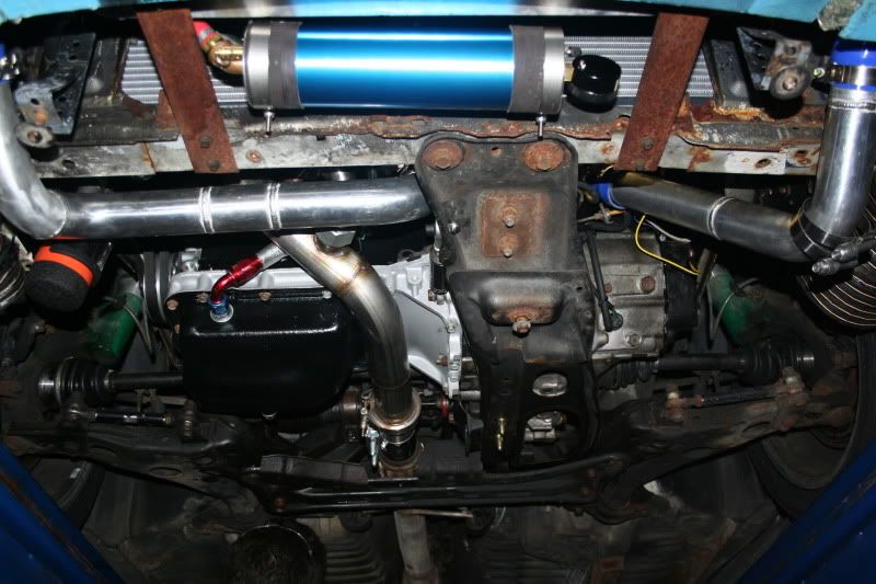

Postprzez barren » 12 sty 2010, 15:02
frankiliki – to co różni zwykłe FS 115KM od FS-ZE 160KM to tylko i aż:
1. tłoki – FS – sprężanie 9,5; FS-ZE – sprężanie 10,5; tłoki mazdaspeed – sprężanie 10,6;
2. wałki rozrządu – tu Lukas007 ma opanowany temat ;)
3. kolektor dolotowy z systemem VICS – system raczej nie do przełożenia...
4. komputer – ECU sterujące silnikiem
Z ciekawostek: tłoki z FS-ZE pasują P&P do FP – bo FP i FS różnią się tylko skokiem tłoka w cylindrze – informacje potwierdzone przez Corksport.

Postprzez Lukas007 » 12 sty 2010, 20:38
bazyl wspaniały... to FS w budzie Probe II gen ;)
Tłoki od FS-ZE to koszt 200$ bez pierścieni. O tłokach Mazdaspeed nigdy nie słyszałem... wiem, że to właśnie te od FS-ZE mają stopień sprężania 10.6:1, przy czym fabryczny FS ma 9:1 (tak mam bynajmniej w instrukcji pojazdu, czy jak to się tam nazywa).

Lukas007 napisał(a):to FS w budzie Probe II gen
aha :) , ale nieźle wyszło
ale tą rdzę to mógł przynajmniej pomalować :|
