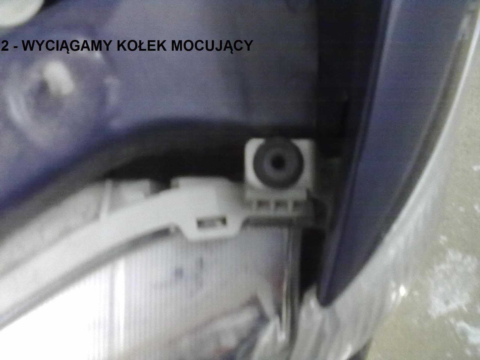

Postprzez DonDaniello » 23 lut 2013, 18:55
W mojej Premacy tydzień po zakupie przepaliła się żarówka pozycyjnych z prawej strony (licząc od czoła samochodu). Próbowałem żarówkę wymienić, ale zero dostępu. Przewertowałem instrukcję obsługi od Premacy, dokładnie rysunek dotyczący samych lamp i udało się. Podczas wymiany wykonywałem zdjęcia do fotorelacji. Mam nadzieję, że fotki się komuś przydadzą. :D
Ostatnio edytowano 1 maja 2015, 12:48 przez Yard, łącznie edytowano 1 raz
Powód: zdjęcia

Postprzez Cyprian1992 » 1 maja 2015, 12:07
Dzięki za foto relacje DonDaniello, dzięki tobie wymiana żarówki pozycyjnej trwała 5 min a już myślałem że będę musiał prosić się jakiegoś mechanika.
Piwko dla ciebie, pozdrawiam
