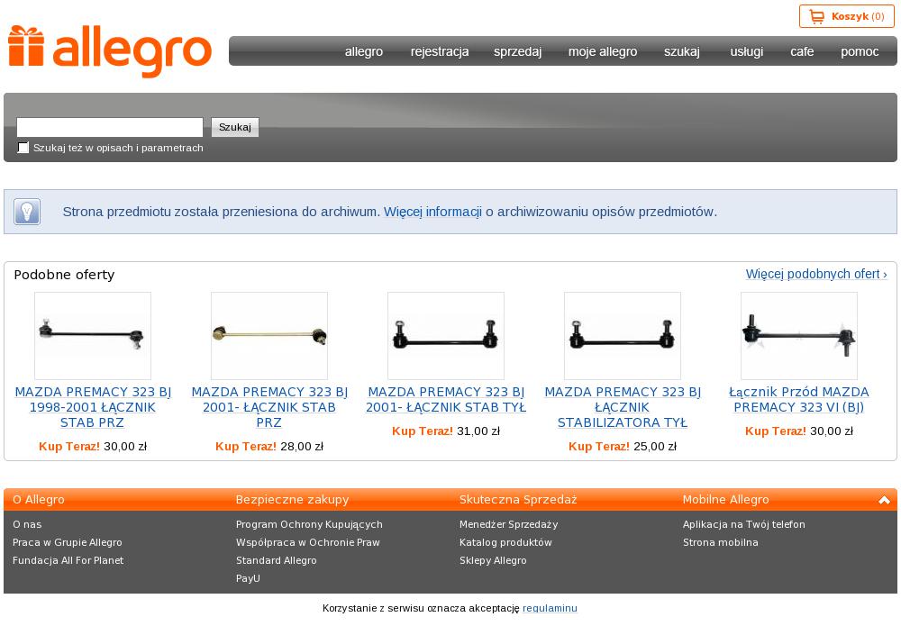

Witam.Zastanawia mnie jedna sprawa czy łącznik stabilizatora z tej aukcji http://allegro.pl/mazda-premacy-323-bj- ... 83412.html jest taki taki sam jak ten produkcji Ramechu http://ramech.pl/katalog.php?ramechNr=z2660&x=9&y=7 i ten http://ramech.pl/katalog.php?ramechNr=z+2660&x=7&y=8 .Ktoś już pisał na forum o takiej możliwości zwłaszcza,że różnica w cenie jest znaczna.Oczywiście chodzi mi o kupno łączników Ramechu bo skoro są to takie same łączniki to po co przepłacać (na alledrogo do Premacki są po 35 zeta).Pozdrawiam

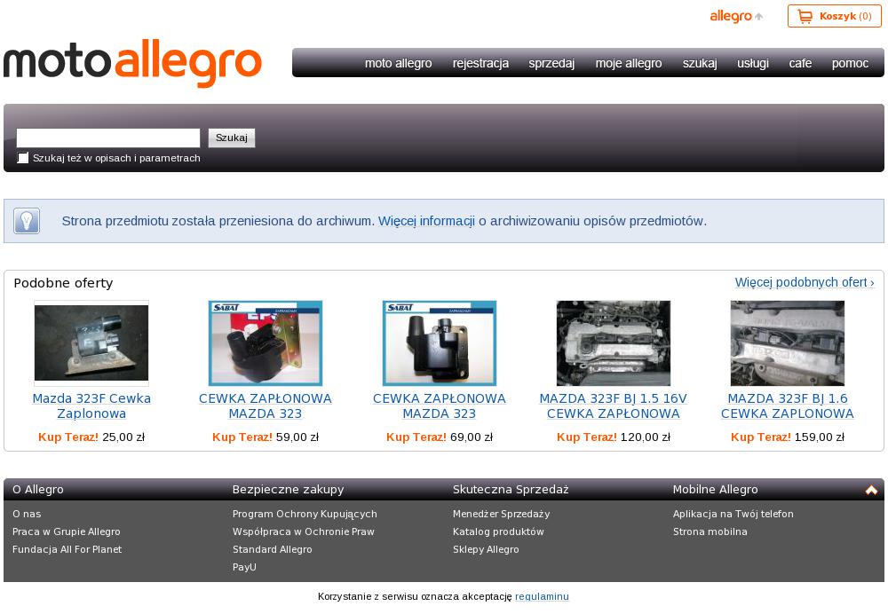

czy cewka zapłonowa do MAZDY 323F BJ 1.5/1.6 pasuje do do premacy 1,8 (pomijając oczywiście inną fajkę) np: taka jak ta: http://moto.allegro.pl/cewka-zaplonowa- ... 62656.html .
Pasuje (oczywiście fajkę założyłem starą) i jak na razie działa (ok 2,5 miesiąca), jedynie złączka jest nie najlepiej spasowana, trzeba było użyć nieco większej siły niż w oryginale aby wcisnąć wtyczkę.
